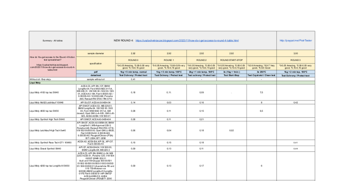

                                                • Własnie trafiłem na ciekawe testy olejów - wyglądają na dosyć profesjonalne ( choć oczywiście skupiają się na jednym aspekcie ) a rezultaty są na tyle ciekawe że chyba warto je zacytować.
                                                  Oleje silnikowe zestawienie / Motor Oil Comparison / Piotr Tester - Arkusze Google
                                                  a tu link do testów na YT - tu akurat sprawdza jeden z najtańszych 5W40
                                                  Ostatnio edytowany przez karroryfer; [ARG:4 UNDEFINED].
                                                  • Testy pomyłka - wielokrotnie spece od smarowania olejami podważali te testy .
                                                    Najczęstszym argumentem podważającym te testy jest brak warunków odzwierciedlających warunki jakie panują w silnikach.
