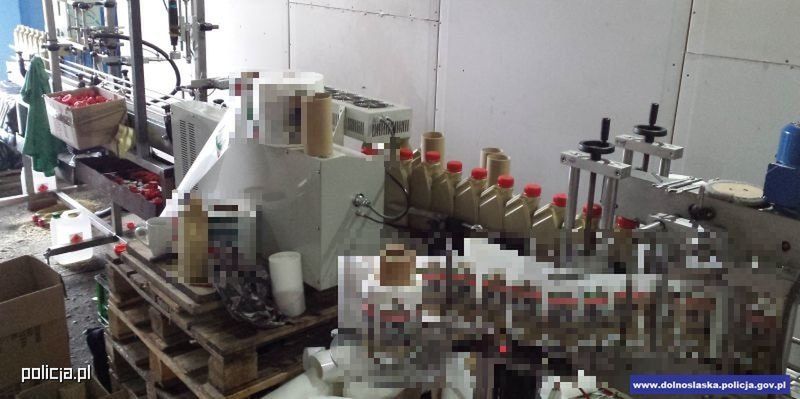

                                    Policja zlikwidowała nielegalną rozlewnię oleju silnikowego. Kupuj tylko w sprawdzonych sklepach - WP Moto
                                    • marwoo dzięki za info, dobrze wiedzieć że rośnie liczba sprzedawców tego oleju.
                                      pedros sie narobiło
                                      Odnośnie podrób, a wystarczy kupować w sprawdzonych miejscach, a jak są wątpliwości to dać sobie spokój z bardzo reklamowanymi markami, te mniej znane też potrafią robić dobre oleje, i potrafią je sprawdzić w rajdowych bojach:
