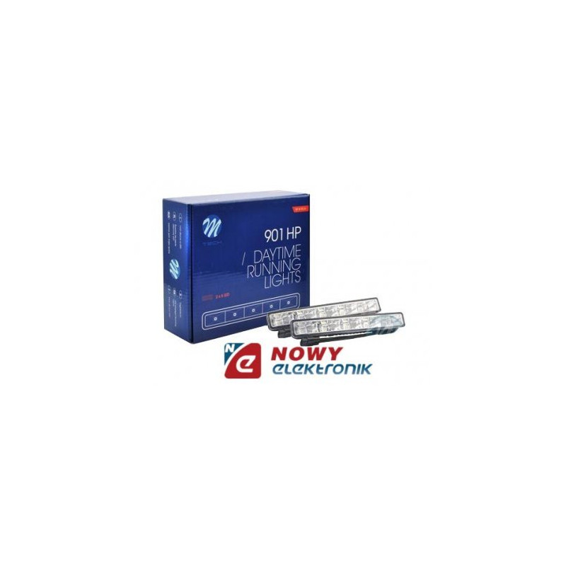

              Witam kolegów. Też zabrałem się za założenie dziennych - w moim wypadku M-tech 901hp, z automatem. Postanowiłem podpiąć się do wyłącznika świateł (skoro jest tam też plus po stacyjce), tak jak np. na tym filmie: Niestety poległem próbując przepchać przewody do kabiny: zdjąłem puszkę filtra, tą esowatą osłonę i podszybie i próbowałem przepchać się obok wiązki przez taką gumową przelotkę (na zdjęciu) - wsadziłem kilkanaście cm przewodu prowadzącego, ale nie byłem w stanie namierzyć go w kabinie pod deską. Pytanie, czy to właściwa droga Widziałem na forum, że ponoć koło pedałów jest też jakaś przelotka - czy to lepsze miejsce?

                    Czemu prościej? I tak trzeba się wpinać w instalację w 3 miejscach - czyli np. pod czujnik wstecznego, masę i gdzieś w ok. wtyczki świateł. Wolałem to zrobić w jednym miejscu, przy wyłączniku. A do kabiny przeszedłem jednak przez przepust nad pedałami - trochę mniej rozkręcania.

                        Wg instrukcji należy wpiąć się w plus po zapłonie, a nie stały, a sterujący do mijania/pozycyjnych. Inaczej będą świecić bez przerwy

                          Kolego konradk nawet tanie chińskie ledy z automatem działają tak, że podłączasz plus i minus bezpośrednio do aku.
                          Trzeci przewód wpinasz w plus od pozycyjnych (przed żarówkę) jest to jednocześnie przewód sterujący automatem świateł dziennych, który w momencie włączenia świateł pozycyjnych=mijania dostaje napięcie i automat "wie", że ma wyłączyć ledy.
                          Z kolei w momencie rozruchu silnika jak masz wyłączone światła mijania=pozycyjne jak już silnik zaskoczy automat dostaje napięcie ładowania wyższe od spoczynkowego 12.4V i załącza ledy. Głowy nie daję ale próg załączenia jest bodajże na 12.8V.
                          Prościej wyjaśnić nie umiem. Jak również nie mogę zrozumieć ingerowania w instalację aż w kabinie kiedy wszystko co trzeba jest dostępne pod maską.
                          Jeśli jednak prościej zakładac Ci majtki przez głowę to dla mnie możesz podpiąć się nawet z gniazda przyczepki
                          P.S. Polecam przewinąć stronkę z podanego przeze mnie linku do końca tam jest schemat rozmalowany na obrazku.
                          Ja mam philips daylight 9 i podłączone dokładnie jak w tym schemacie.
                          U mnie lampki są podpięte do modułu automatu a z automatu dopiero idą przewody do do aku i "+" z pozycyjnej.
                          Jeżeli nie sprawi Ci to problemu to wrzuć fotkę swojego zestawu i schemat wg. którego chcesz podłączyć ledy.

                            Proszę, to chyba starsza wersja(?) ulotki, ale pkt. 2 wyraźnie jest napisane o napięciu po zapłonie, choć na rysunku jest podpięte do akumulatora Link
                            Nie widzę sensu kruszenia kopii o podłączanie - moje pod wyłącznik świateł też działa i wcale takimi strasznymi majtasami nie było. Pozdrawiam.
                            • #89
                              Tak żeby zakończyć już ten wątek dodam, że sprawdziłem podłączenie sugerowane przez kolegów kolesia i Bambeka - w modelu M-tech 901 HP jedynym możliwym podłączeniem jest tak jak napisane w instrukcji (rysunek jest błędny), tj. zasilanie z plusa po zapłonie, a nie bezpośrednie podpięcie do stałego plusa (akumulatora), gdyż ich automat nie reaguje na spadki napięcia (przy zgaszonym/zapalonym silniku) i światła świecą cały czas, a jedynie na podanie "plusa sterującego" - widać jest tam jedynie prosty przekaźnik.
                              Przy okazji, gdyby ktoś chciał takie montować, to nie do końca je do naszych skód polecam - może są tam i porządne diody (osram) i ładnie świecą, ale przewody są w zasadzie niemal na styk (a chcąc prowadzić je do kabiny musiałem przedłużyć), bezpiecznik nie ma hermetycznej obudowy (wg mnie w komorze silnika konieczne), uchwyty mocujące powinny być ciut głębsze, by miały się gdzie schować łby wkrętów (zawadzają lekko o tył lamp).
