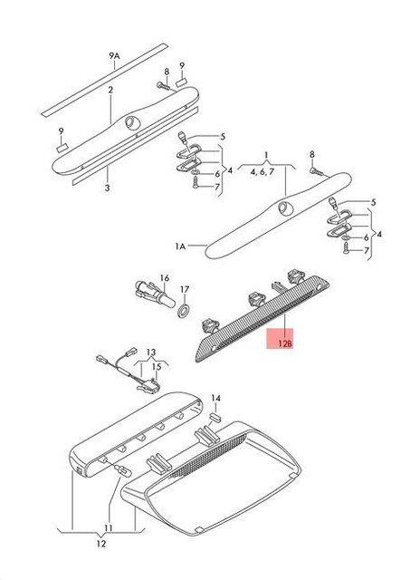

    witam jak to ustrojstwo zdemontować ze szyby,by wymienić żarówki,pozdrawiam
  • #2
    Po bokach są takie jakby zatrzaski, zdejmowałem to raz żeby zmienić żarówki.
    Strasznie to wszystko kruche. Uważaj.
    Na rysunku na dole masz fajnie pokazane elementy całej lampy.

      No tak myślałem ale zatrzasków już niema ktoś wcześniej to połamał obawiam się ze wszystko jest już na kropelce sklejone...
      • #4
        Zamieszczone przez Harrikson Zobacz posta
        No tak myślałem ale zatrzasków już nie ma
        Delikatnie spróbuj zdjąć tą zewnętrzną część i zobaczysz. po obu stronach chyba były miejsca na wcisk.
        U mnie zeszła przy delikatnej sile, potem już są żaróweczki na widoku. Spalone miałem chyba 2 sztuki a reszta po dociśnięciu zaczęła świecić.
