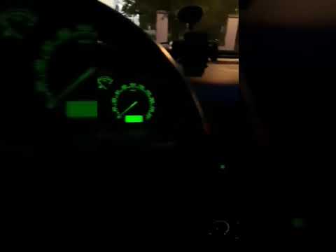

              Tak mniej więcej wyszło, wykonanie oświetlenia klamek w drzwiach w mojej skondzinie

                Wszędzie dałeś taki sam opornik ? jeśli tak to musisz wyrównać moc światła między stroną kierowcy a pasażerami, dlaczego ?? dlatego że w drzwiach kierowcy w przełączniku masz ~12V a w reszcie drzwiach ~8V, dlatego też trzeba dobrać odpowiednie rezystory.

                  Szkoda, że dopiero teraz temat zobaczyłem, pewnie podpowiedziałbym Ci jak robiłem to u siebie. Efekt wyszedł bardzo podobny, z tym, że użyłem białych diod zamiast zielonych . Wpinałem się pod oświetlenie przycisku odpowiedzialnego ze przesuwanie szyb u pasażerów, w drzwiach kierowcy pod oświetlenie regulatora lusterek.

                    aryziomex jakie mogą być konsekwencje jak nie zmienię opornika na odpowiedni, tylko zostawię taki jak jest teraz?

                      Prócz wizualnych żadnych, i zależy jaki opornik dałeś bo jeśli za małe to szybciej dioda padnie

                          Tak dokładnie mam tak samo jak Ty Matfiejkos. A opornik dałem bodajże 5 v, ok dzięki za podpowiedź.

                                  Opornik 560R lub 650R, 1K w ostateczności 1,5K
                                  Takie powinniśmy stosować, bardziej kładąc nacisk na te dwa ostatnie.
                                  Pierwsze słyszę o oporniku 5V tak na marginesie
