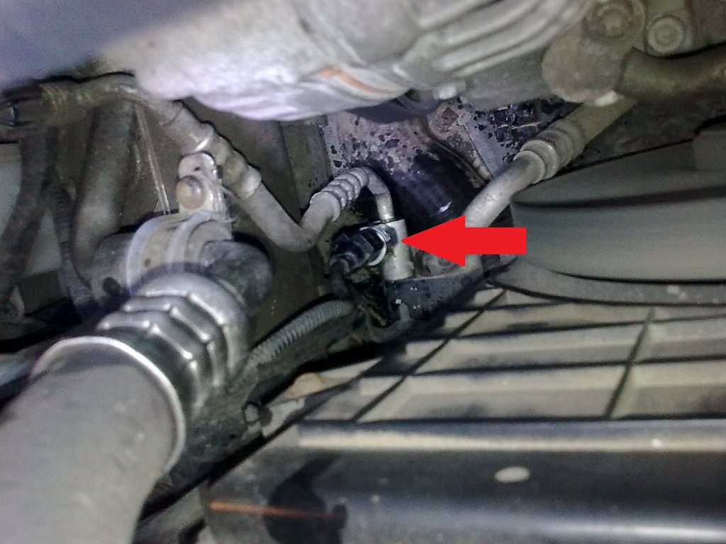

              Wymiana czujnika G65 nie jest trudna, ale przydałby się klucz płaski-krótki 16 lub 17
              Czujnik jest na dole obok chłodnicy po prawej stronie. Numer 1K0 959 126D
              Najlepiej wyjąć halogen prawy i za czołem podłużnicy widać czujnik.
              Jak ktoś posiada krótki, płaski klucz to można spróbować od góry.
              Odkręcamy delikatnie i tak samo wkręcamy, jak jest to można wymienić fioletową uszczelkę.
              Wykręcenie czujnika nie powoduje rozszczelnienia klimy, ponieważ jest tam zaworek.
              Czujnik należy wkręcać i wykręcać energicznie, żeby podczas otwierania/zamykania zaworka jak najmniej wyciekło czynnika
              to tyle, powodzenia
