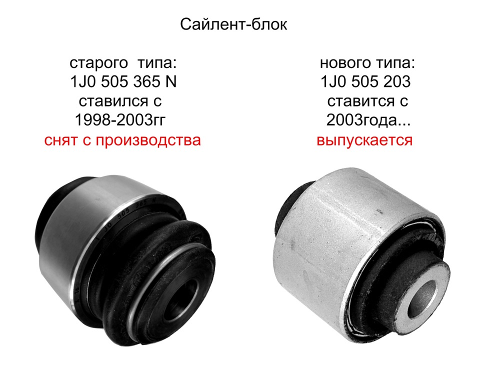

    Czy idzie gdzieś dostać nowe tuleje pływające/wahliwe wahacza na tył do Octavii 4x4? Bo ori numery w sklepach wskazują na zwykłe tuleje metalowo-gumowe. Numery które próbowałem to 1J0 505 203 wg Etki oraz 1J0 505 365N spisany ze starej tuleji która się rozpadła. Niby Te matalowo gumowe są zamienne z wahliwymi ale mam regulowane wahacze i nie chce tych nowych gorszych.

      Jak masz stary numer, to nowa tuleja o tym samym numerze bedzie takim samym elementem.
      Wahacze masz regulowane do zglebionego auta ?? Bo seryjne nie byly regulowane.
      Ja bym szedl w to i zapomnial o tym co mozna, albo i nie kupic w ASO
      226129B: Zestaw tylnego zawieszenia - STRONGFLEX Polyurethane Components
      Wymianiesz komplet i zapominasz o tylnym zawieszeniu.
      Przy okazji przednie tuleje poziome w wahaczu tez by sie przydalo wymienic, bo te dziurawione to porazka, albo caly komplet 226018A - Zestaw poliuretanowy zawieszenia przedniego SPORT - Poliuretan strongflex.eu
      Generalnie wszystkie gumy w zawieszenie do O1 za 1000zl to jest smieszna kwota, za to ze auto zacznie sie w koncu jakos prowadzic i podazac za tym co kierowca chce
      1J0 505 203 kosztuje 70zl w ASO i dostepne jest w 24h w kazdym ASO.
      1J0 505 365N - ta jest na zamowienie i sztuka kosztuje 224zl, co skutecznie by mnie wyleczylo z proby ich montazu.
      A tu masz napisane, skad wziela sie roznica do 2003 byly jedne, potem inne:

            kolego ,miałem te pływające i na początku byłem również tej myśli aby je wymienić na nowe ,lecz po tym jak przez zapieczone dolne tuleje poleciały mi 2szt dolnych drążków to zdecydowałem zamontować te metalowo gumowe ,które nawet już wcześniej zakupiłem w ASO Skody bo numer z tulei jest już zamienny ponieważ niby zmodernizowali tą część .ok
            Poduszki mcpercona mam już poliuretanowe i żadnego luzu u siebie nie zaobserwowałem ,w nowych drążkach bo po tym zdarzeniu zakupiłem regulowane również wsadziłem poliuretany
            Plusy tych zmienionych tulei w tylnych zwrotnicach są takie że tył zrobił się stabilniejszy , ale auto jest twoje i ty decydujesz co zamontujesz .
