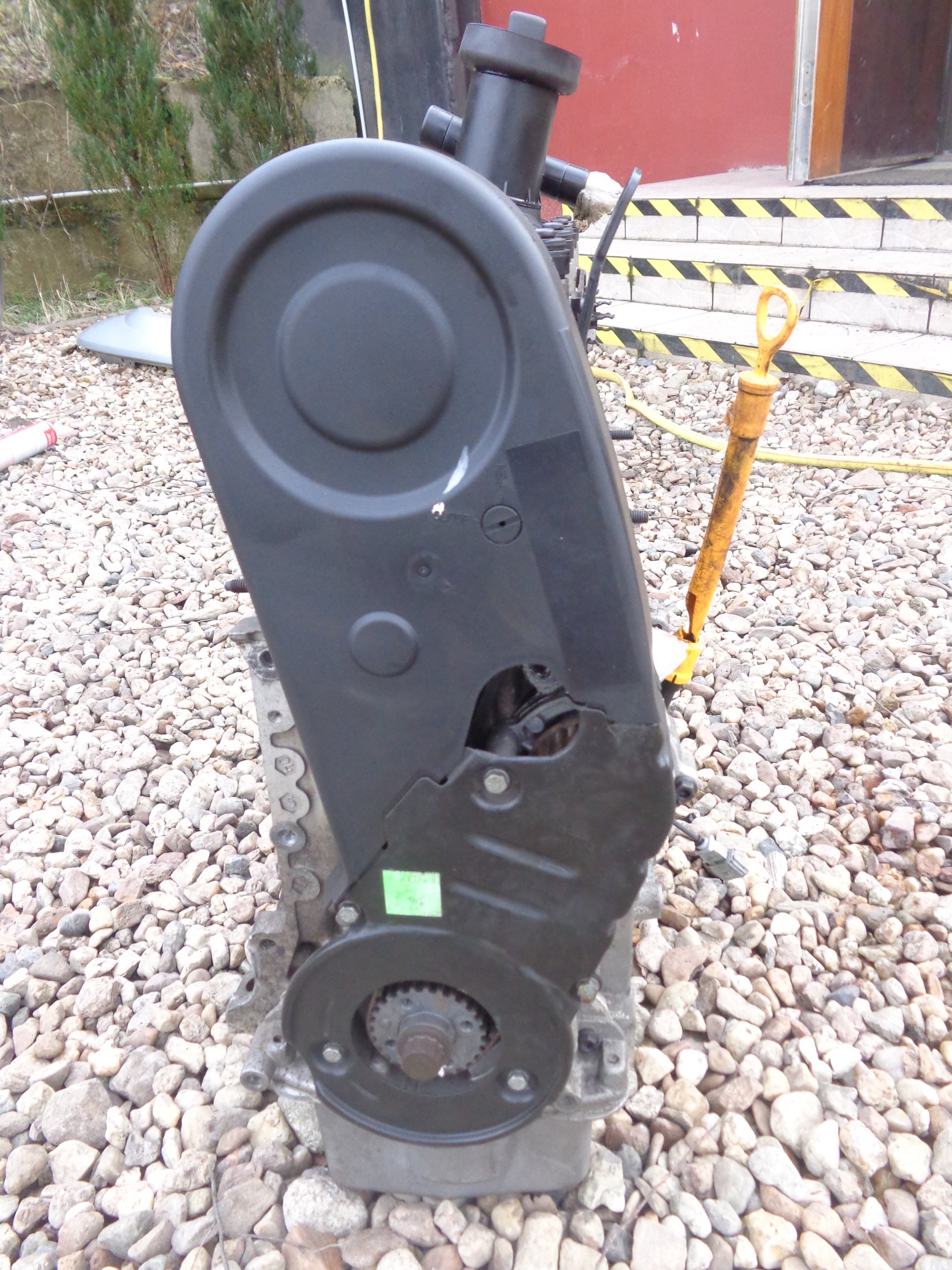

    Zdejmij osłonę rozrządu - ten plastik z lewej strony silnika i zerknij latarką czy pompa nie puszcza po ścianie silnika.

          Ta osłona jest na jakieś zatrzaski
          Tak ma takie ząbki w 3 miejscach a na dole zachodzi za takie metalowe łapki - poświeć sobie latarką i zobaczysz.
          Jak wyjdzie to będziesz miał na widoku koła pasowe i na dole rolkę od pompy wody.
