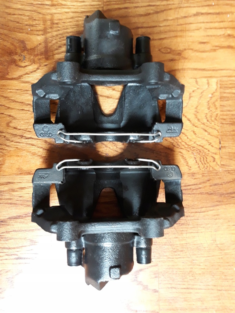

                  Jarzmo do zeliwa z waskim rozstawem 94mm i oznaczeniem ATE 451mm - to potrzebujesz do O1. Zacisk 288/312mm jest identyczny.
                  W tym linku masz tam na jednym zdjeciu chyba wlasnie oznaczenie 451.

                      czyli styknie mi jedyne zakup samych jarzm np takich?
                      SWAP jarzma 312 mm 451 audi A4 Passat B5 A6 C5 S3 GOLF LEON ARL zacisk Kraków Łagiewniki-Borek Fałęcki • OLX.pl
