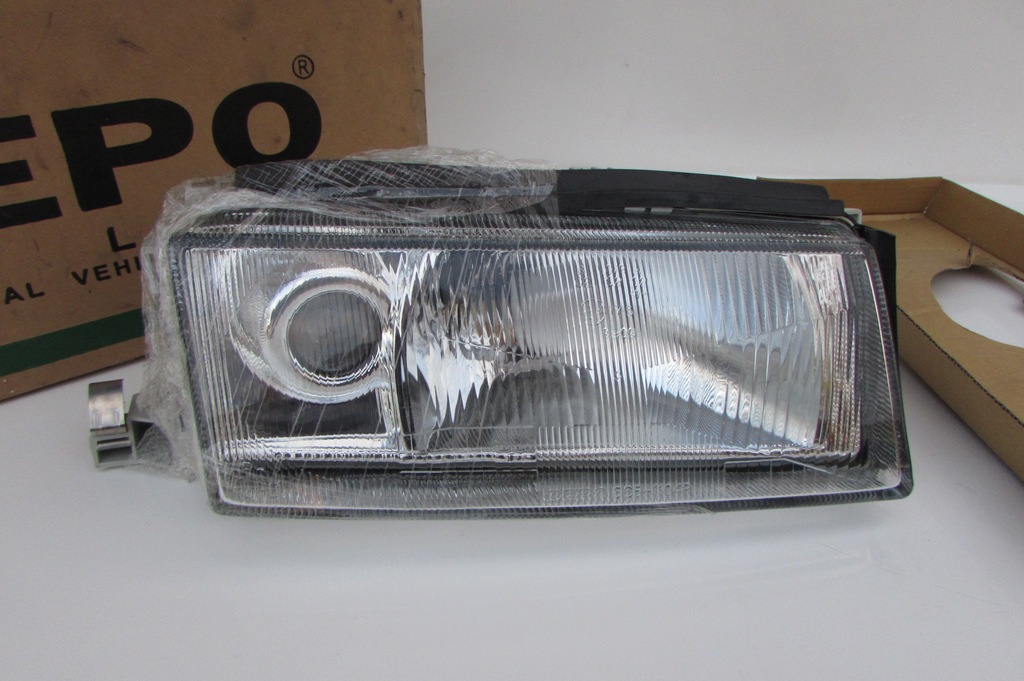

          Bierz nowe. DEPO dobre robi.
          Takie masz???
          Link

            Zamieszczone przez koleś Zobacz posta
            Takie masz???
            Link
            I dobra cena nie wiem czy opłaca mi się czyścić stare dzięki pokombinuję

                DEPO?
                Dwa lata temu jak miałem Audi 80, B4, chciałem wymienić reflektory, kupiłem DEPO bo dobre opinie miały jak zacząłem je zakładać to ręce załamałem. Nie są dokładnie zrobione, szpary pomiędzy karoserią a reflektorem i kierunkiem. Porobiłem zdjęcia sprzedawcy - jak kiepsko to wszystko jest wykonane i odesłałem towar. Ogólnie nie polecam, chyba lepiej jak się da do regeneracja albo używane w dobrym stanie lu oryginały
                • #9
                  Depo jeśli chodzi o reflektory bym nie zakładał. Już lepiej wypada TYC.
