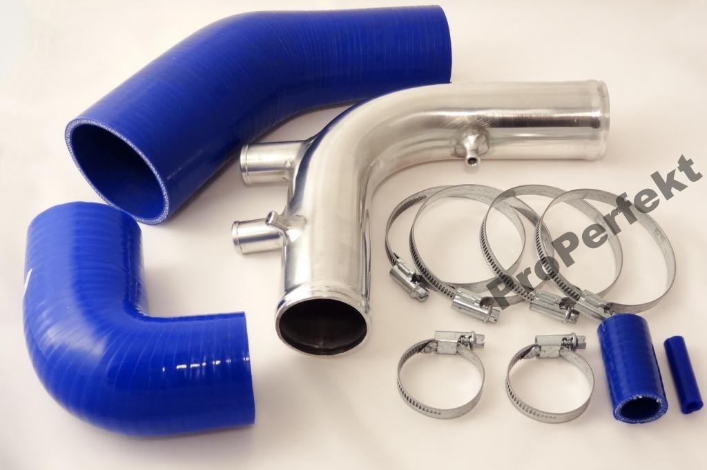

                          Ok zamontowałem dedykowany Downpipe RM Motors, reszta seria AUM, po sofcie ostrym pod Pb98 moc powinna oscylować w granicach 215-220 KM, czy mogę zostawić seryjny TIP czy mi może go wessać do turbiny?
                          Montował ktoś tego TIPa u siebie? jak z jego jakością i trwałością?
                          Link

                            Właśnie robiłem swoją O1 AUM. Mialem sam program na 185KM. Teraz zrobiłem: FMIC, wtryski od S3 BAM, + wydech 2,5cala. Po przeprogramowaniu wyszło 233KM i 332Nm. Mój blad że nie zalożylem odrazu TIPa.

                                      Pytam bo rozważam montaż wtrysków 380cc i TIP, chociaż z tym TIPem to nie wiem czy on wogóle coś da i czy jest faktycznie potrzebny?
