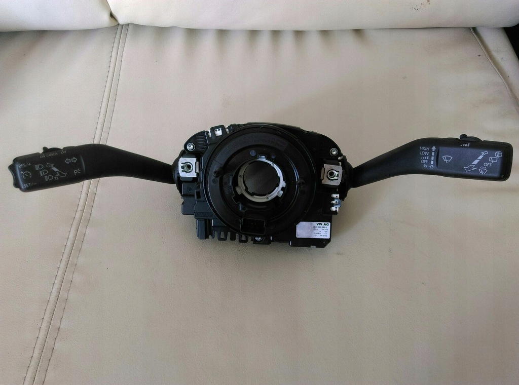

                            • Cześć Panowie,
                              podpowiecie na jaki przełącznik wymienić fabryczny 5K0953502K, żeby bezproblemowo działał?
                              Na allegro przejrzałem chyba wszystko z obsługą tempomatu i komputera i powoli te numerki zaczynają mi świdrować mózg, a wizualnie jak różnicy nie widziałem tak dalej nie widzę
                              Z góry dzięki
                              • Na takie:
                                Link
                                Aukcja przykładowa, żebyś widział co kupić.
                                Zrobisz sobie tempo i komputer.
                                Jakbyś chciał to możesz do mnie przyjechać. Coś Ci dobiorę.

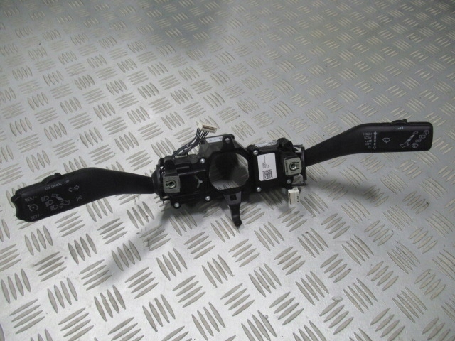

                                • Drodzy klubowicze bardzo proszę o pomoc. Wyjazd urlopowy blisko ,a ekspresówka już do stolicy na finishu więc chciałbym zamontować pomocnika w postaci tempomatu do mojej O2 TOUR.
                                  Golas 1.6 z LPG.
                                  Po zaczytaniu danych z VCDS mam takie info ,że niby obsługuje tempomat mój moduł
                                  Address 16: Steering wheel (J527) Labels: 5K0-953-569.clb
                                  Part No SW: 5K0 953 521 BJ HW: 5K0 953 569 C

                                  • W linkach które podałeś są manetki bez komputera pokładowego MFA, poszukaj takich które maja sterowanie MFA zarazem będziesz miał 2 mody
                                    Skoda Octavia II FL
                                    Montaż i kodowanie tempomatu oraz MFA w Octavia II FL - kontakt PW podlaskie
                                    • Jak już kupować to taką, ktora obsluguje też komputer pokładowy np. Przełącznik kolumny kierowniczej czarny VALEO (251669)

                                      • Faktycznie zapomniałem u siebie w serii mam wyswietlacz z komputerem pokładowym ale bez maxi. No i manetka po prawej z obsługą funkcji.
                                        Czy orientujecie się czy kupując zintegrowany moduł można go otworzyć i przełożyć rączkę z obsługą komputera do tej bez. Z tego co widze to są 2 wiązki kablowe na lewą i prawą łopatkę - zatem chyba możliwe byłoby kupno za 150zł wersji z tempo ale bez obsługi mfa i rozkrecenie zdemontowanie prawej manetki wycieraczek,a nastepnie wstawienie tej mojej oryginalnej.
                                        Zestaw z pełną obsługa to ponad 300zł, jeszcze do 200zł bym ugryzł, powyżej to już mało opłacalne sie robi modowanie.
