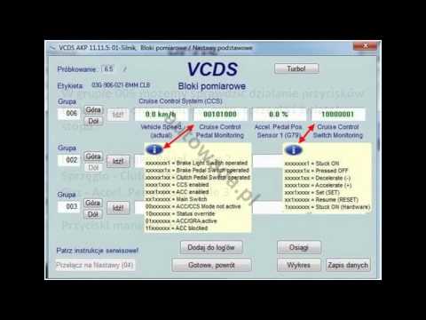

                  • U mnie padł czujnik stopu krótko po aktywacji tempomatu. Światła stopu działały prawidłowo
                    • maciek30_pl, VCDS Ci powie co dokładnie padło. Bloki pomiarowe w silniku.
                      066 dla PB i 006 dla ON.
                      • Zamieszczone przez koleś
                        No to muszę zakupić w końcu :/ Mam tylko ELM i nie pokazuje błędów.
