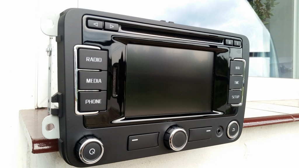

                            • #15
                              dzięki....kupiłem sobie takie cuś...
                              Nie musiałem zmieniać ramki itd. Tylko przekładka radia...
                              Nie ogarnąłem jeszcze funkcji wszystkich ale działa super
                              Ostatnio edytowany przez MBanan; 45919.
