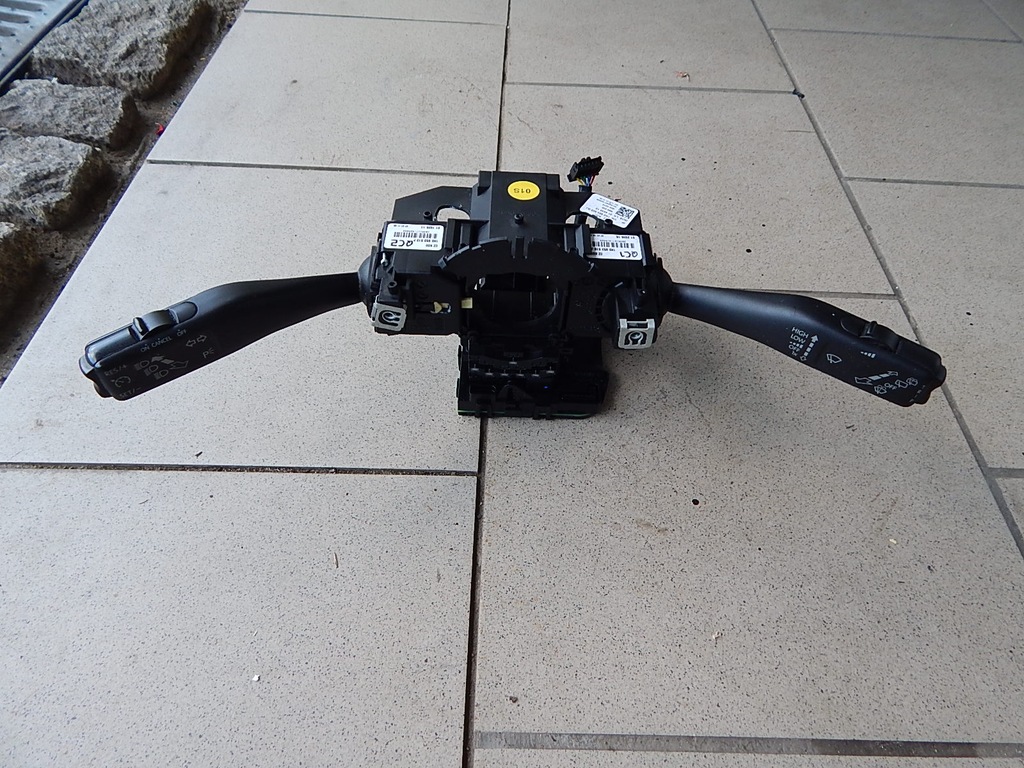

    Jeszcze znalazłem cały komplet tylko nie wiem czy będzie działał bo zgodnie z tabelą na stronie
    Steering Wheel Control Module Versions - Ross-Tech Wiki
    ten potrzebuje czujnika kąta skrętu a ja oryginalnie przy starym module 1K0-953-549-DA tego nie miałem.
    Manetka samolot Skoda Octavia II (7416168051) - Allegro.pl - Więcej niż aukcje.

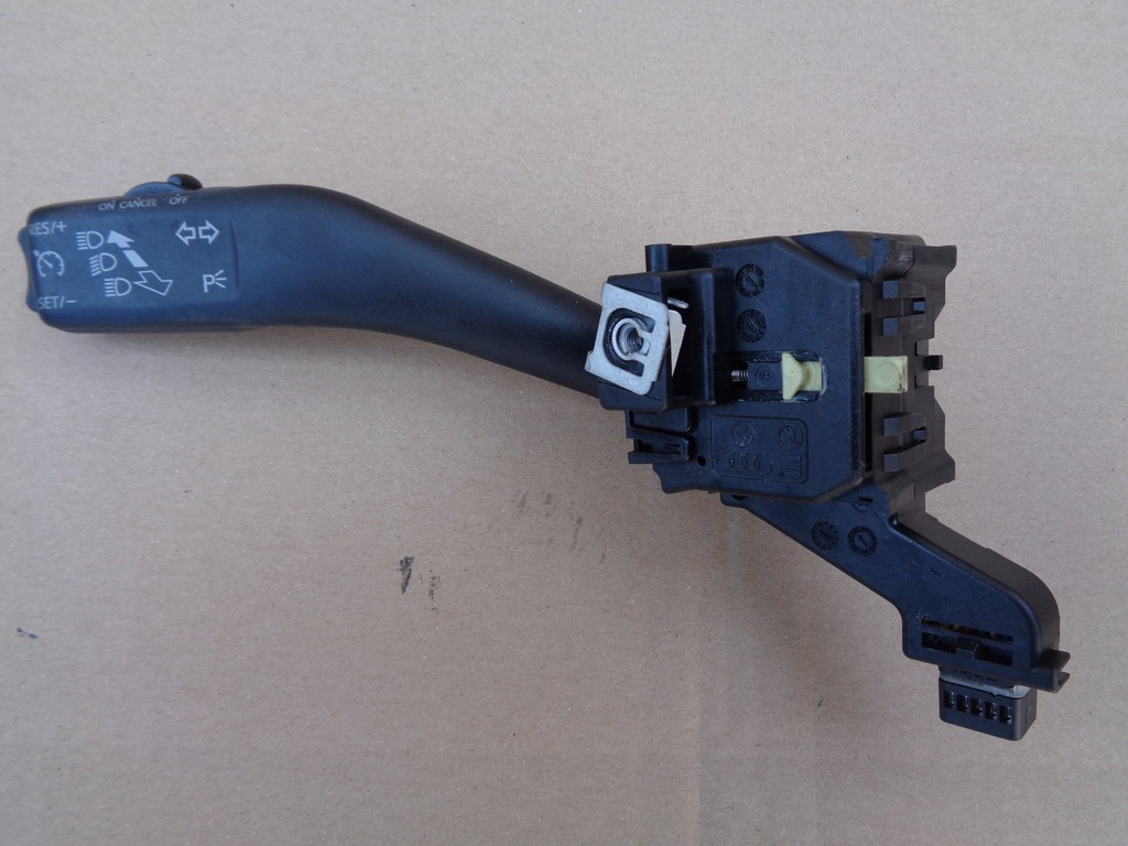

      Lewa - 1K0 953 513 G lub F

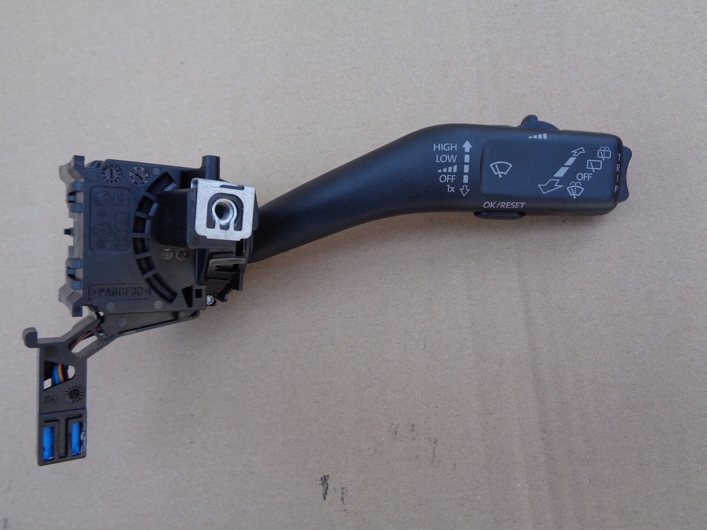

      Prawa 1K0 953 519 J
      Jak dobrze poszukasz to obie kupisz za 62 zł i to z przesyłką. Daruj więc sobie tę aukcję manetek z samolotu

          A nie ma znaczenia czy to jest od Golfa V , Tourana czy Superb bo niby numer jest taki sam i wygląd podobny.
          Znalazłem coś takiego nada się ?
          PRZEŁĄCZNIK KIERUNKOWSKAZÓW VW GOLF V 1K0953513F (7370631800) - Allegro.pl - Więcej niż aukcje.
          PRZEŁĄCZNIK WYCIERACZEK VW GOLF V 1K0953519J (7370630044) - Allegro.pl - Więcej niż aukcje.

            Możesz kupić te z linków.
            W tempomatowej jak przyjdzie sprawdź żółte kabelki we wtyczce.

              Słyszałem że jak coś trzeba je ze sobą połączyć tak ?
              • #8
                Zamieszczone przez darcioo Zobacz posta
                Tak. Pin 5 dolutować do pinu 10
                • #9
                  Ale to w każdej manetce czy tylko tej z końcówką F. Czy przy końcówce G też jest potrzebna ta przeróbka ?
                  • #10
                    Może się zdarzyć i w G.
                    Kup te manetki. Będą pasować.
