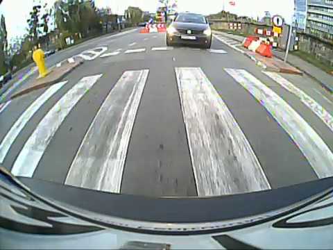

        Zamontowałem ostatnio w mojej O2 kamerkę LOW w przycisku od otwierania bagażnika. Zamówiłem takie coś na Ali: 720P 170 stopni obiektyw typu rybie oko widok z tyłu samochodu uchwyt bagażnika kamera cofania dla Skoda Fabia Octavia Yeti Roomster Audi A1 w Kamery pojazdowe od Samochody i motocykle na AliExpress
        Podłączyłem do MIBa STD. Jakość jest nawet spoko. Pasuje prawie P&P, prawie bo:
        -musiałem przerobić wtyczkę od przycisku bagażnika
        -musiałem zrobić podkładkę wokół obwodu tego metalowego docisku, bo inaczej nie dało rady zamocować kamery - śruby były dokręcona na maksa a szczelina nadal za duża
        -było trochę za mało przewodu sygnałowego, ale to może dlatego, że ciągnąłem tak, jak idzie ori wiązka, czyli progiem a nie podsufitką.
        -trzeba się trochę pobawić z ramką tablicy rejestracyjnej, opuścić ją trochę w dół, bo inaczej zawadza o kamerę
        Obraz jest całkiem spoko, kąt widzenia też całkiem niezły. Zasilanie pociągnąłem z tablicy bezpieczników, po stacyjce (zacisk kl15).
        Nie wiem jak będzie z trwałością. Uruchomiłem to dopiero wczoraj.
