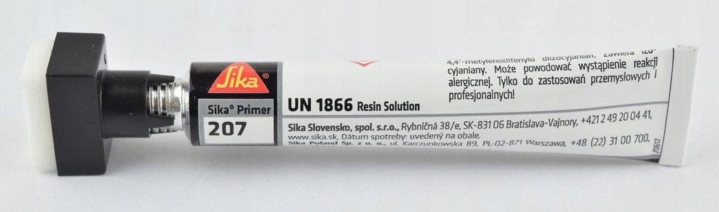

        Montowałem na krótkiej rurce, musiałem zeszlifować trochę kropek, no i oczywiście tą dużą kropę po starym lusterku. Szlifowałem dremelkiem i polerowałem tlenkiem ceru. Duża kropa jest wyraźnie widoczna, szyba niby przezroczysta, ale widać zafalowania powierzchni i mocno zniekształca. Całe szczęście nie widać jej z wewnątrz, bo jest za lusterkiem. Pewnie kiedyś jeszcze to doszlifuję.. W każdym razie drugi raz szlifowałbym czymś innym (większą tarczą?), wolniej i dokładniej. Niedoskonałości po zeszlifowaniu kropek pod czujnikiem nie są widoczne, żelek czujnika wszystko idealnie zakrył.
        Używałem primera (z nakręcanym aplikatorem) i kleju do szyb Sika - polecam.

              • Witam na jakich klejach to montowaliście.
                • Pisałem wczśniej. Primer Sika z aplikatorem plus klej do szyb Sika.
                  Link
                  Link
                  • Zamieszczone przez rox Zobacz posta
                    Link
                    Link
                    Dzięki kolego a nie wiesz może czy ten klej będzie współpracował z primerem Teroson PU 8519P bo takowy zakupiłem.
                    • Powinien grać, jeśli to zwykły uretanowy primer. Ale nie testowałem...
                      • Stosowanie Teroson PU 8519 P jako podkładu jest niezbędne dla produktów Teroson PU 8596, 8597 HMLC, 8599 HMLC, 8630 2-K HMLC oraz innych poliuretan owych klejów/uszczelniaczy Teroson, aby zwiększyć ich adhezję do szkła i nadruków ceramicznych na szybach podczas wklejania szyb.
                        Terostat 8519 P można także stosować jako aktywator do poliuretanu wstępnie nałożonego na szybę w fabryce oraz do pozostałych utwardzonych warstw klejów poliuretanowych. Podkład/aktywator Terostat 8519 P stosuje się także do zwiększania adhezji innych klejów/uszczelniaczy poliuretanowych do szkła, różnych tworzyw sztucznych i metali (przed użyciem należy przeprowadzić testy).
                        Więc raczej można go zastosować pod klej Sika, ale dla przyzwoitości posmaruj nim butelkę po browarze i spróbuj coś do tego przykleić tą Siką
                          Zamieszczone przez asusek Zobacz posta
                          Jak wytrzymasz do jutrzejszego popołudnia z będę miał odpowiedź ma twoje pytanie. ( współpracuje z SIką i Henkelem/Terosonem.)
                          Teoretycznie nie powinny się " pożreć" ale jak Rox powyżej napisał test butlą po browarze rozwieje twoje wątpliwości.

                            • Cytuję odpowiedź " na 99,8 % powinno być Ok ale każdy producent zaleca stosowanie swojego primera i kleju. Nikt nie może dać gwarancji jak zareagują primer firmy A z klejem firmy B po
                              wyschnięciu i długotrwałym działaniu np wysokiej temperatury czy promieni słonecznych/wilgotności etc ". O i tyle w temacie usłyszałem . Ja osobiście bym zaryzykował montaż siki z terosonem. Pozdr.
                              Jarek
                              • Dzięki i tak też właśnie zrobie.
