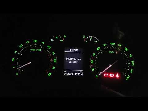

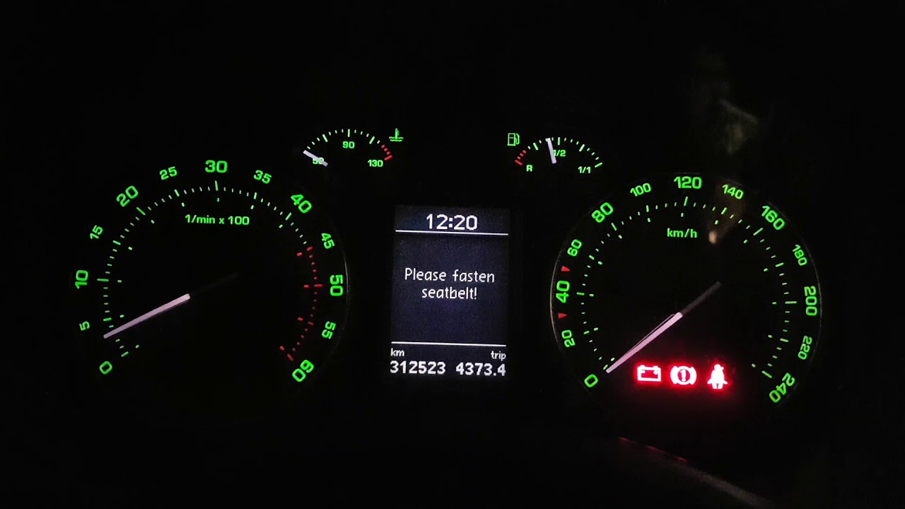

    Jakieś dwa tygodnie temu, w związku z tym, że leciał mi olej spod pokrywy, postanowiłem umyć silnik myjką ciśnieniową.
    Oczywiście widziałem, że to tylko chwile, ale tam…
    Popryskałem wszystko Akrą poczekałem chwilę, zasłoniłem alternator i umyłem to co widać od frontu.
    Po myciu samochód odpalił ok. Ale już wieczorem zaczęło się to co widać na filmie.
    Byłem u mechanika, ale on odesłał mnie do elektryka.
    Kilka złączy, które są łatwo dostępne, rozłączyłem popsikałem contact cleanerem i zostawiłem na noc. Żadnej różnicy.
    Jakieś pomysły ? Co mogę sprawdzić VCDS’em ?

            Przejrzałem błędy na vcds i zmienił się błąd czujnika położenia wałka rozrządu,
            Wcześniej (50 kkm temu) sporadycznie wywalało błąd: Camshaft Position Sensor (G40): Implausible Signal,
            ale teraz jest już to błąd 012295 - Camshaft Position Sensor (G40) - No signal
            Chciałbym sam zdiagnozować, czy to wina czujnika, czy szlak trafił wiązkę.
            Napotkałem ciekawy filmik: . Autor w 36:42 pokazuje miejsce przetartej wiązki.
            Domyślam się, że jeżeli u mnie wiązka przetarła, to pewnie w podobnym miejscu. Z kolei pomyślałem, że może łatwiej jest dostać się do sterownika silnika i sprawdzić multimetrem czy kable są ok.
