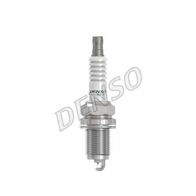

                            Te typowo do LPG NGK LPG1 producent podaje
                            Zalecany okres międzyprzeglądowy [km]: 60000
                            A denso:
                            Świeca zapłonowa Iridium TT opiera się na technologii SIP (Super Ignition Plug). Posiada najmniejszą na świecie elektrodę środkową o średnicy 0.4 mm oraz igłową elektrodę masową o średnicy 0.7 mm z wspawanym walcem platynowym. Dzięki temu świece Iridium TT zapewniają lepsze osiągi i są bardziej wytrzymałe niż standardowe świece irydowe, a ich żywotność – która wynosi nawet 120.000 km – jest trzy razy dłuższa, niż zwykłych świec niklowych. Dodatkowe zalety tego rozwiązania to wytwarzanie mocniejszej iskry i mniejsze straty ciepła.
                            DENSO IK20TT świeca zapłonowa DENSO TT IRIDIUM
                            [IK20TT]
                            32,93zł
                            [IMG2=JSON]{"alt":"DENSO IK20TT \u015bwieca zap\u0142onowa DENSO TT IRIDIUM","data-align":"none","data-size":"full","height":"47","title":" DENSO IK20TT \u015bwieca zap\u0142onowa DENSO TT IRIDIUM ","width":"150","src":"http:\/\/www.e-denso.pl - SONDY LAMBDA DENSO, ŚWIECE ZAPŁONOWE DENSO, ŚWIECE ŻAROWE DENSO, ZAWORY EGR DENSO, PRZEPŁYWOMIERZE POWIETRZA DENSO, WYCIERACZKI DENSO\/images\/ik20tt.jpg"}[/IMG2]
                            DENSO wprowadziło na rynek nowy produkt. Świece zapłonowe Iridium TT zapewniają lepsze osiągi i są bardziej wytrzymałe niż standardowe świece irydowe, a ich żywotność – do 120.000 km – jest trzy razy dłuższa, niż zwykłych świec niklowych.
                            Świece Iridium TT stanowią rozszerzenie istniejącej linii produktów DENSO – niklowych świec TT, które zostały wprowadzone na rynek wtórny w 2011 roku i szybko zyskały uznanie klientów w całej Europie. Obecnie linia świec zapłonowych TT DENSO obejmuje zarówno niklowe świece TT, jak i Iridium TT i składa się z 35 numerów katalogowych, które pokrywają ponad 90% europejskiego parku pojazdów.
