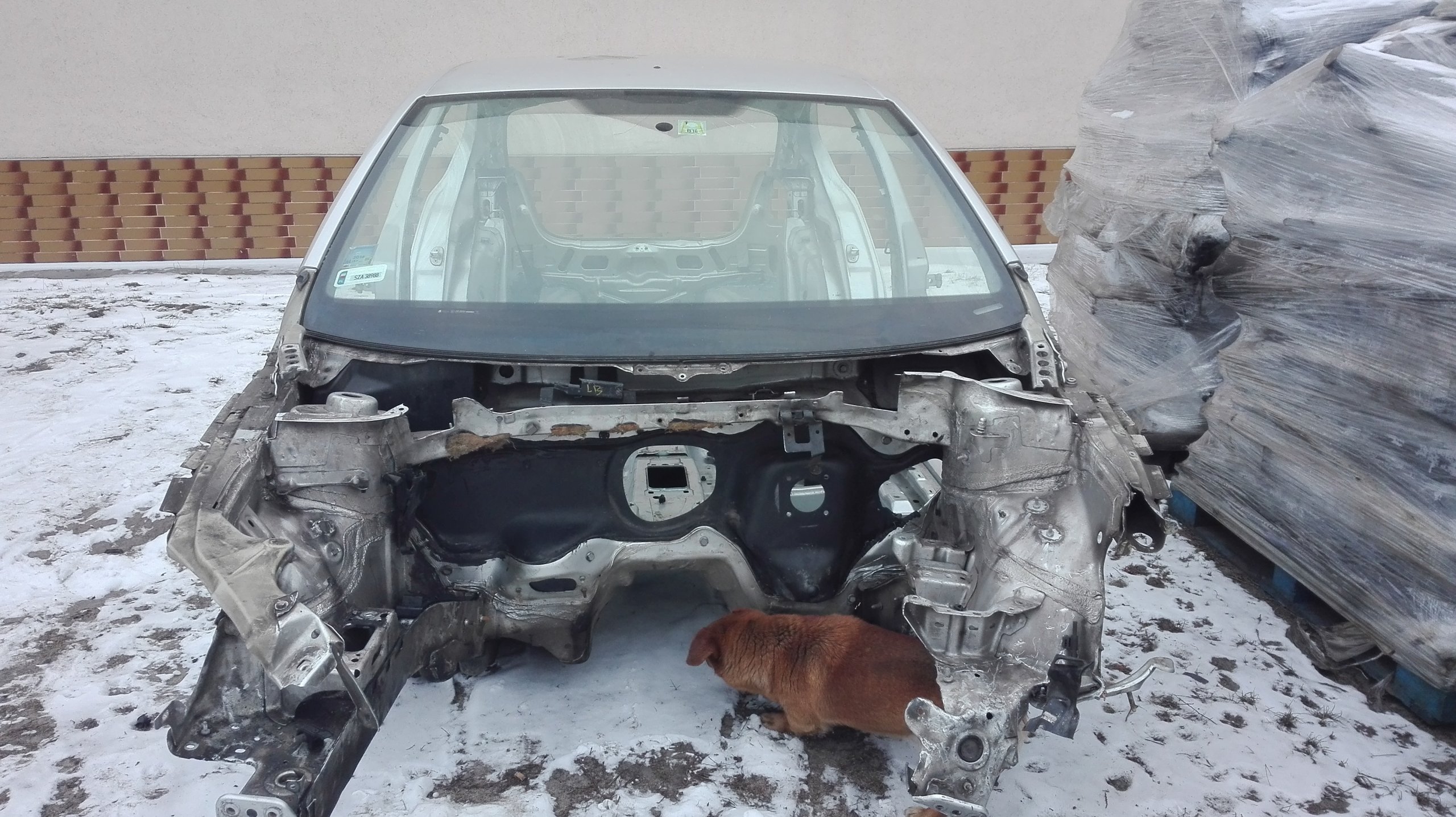

                        Maicroft A jak wygląda sytuacja z grodzią, i uchwytem mocowania silnika bo zaobserwowałem że nie jest to symetryczne, trzeba jakoś to rzeźbić mocno ?
                        https://a.allegroimg.com/original/0c...4af855c02d9f2a - link do zdjęcia
                        • #13
                          Sciane grodziowa odkrecasz i wkladasz druga z wersji EU. W angolu widac jak przekladnia przechodzi przez nadwozie, a w wersji EU przez sciane.
                          Zadnego mocowania silnika nie ruszasz przeciez, poduszka jest na podluznicach. Nic tam sie nie rusza.
                          To nadwozie jest P&P
                          • #14
                            Maicroft Może głupie pytanie ale czy w angliku silnik, akumulator, pojemnik płynu chłodniczego itd. jest tak samo umieszczony (po tej samej stronie) jak w wersji EU ?
                            Czyli w angliku ta dziura zaznaczona na czerwono tam wychodzą pedały ?
                            A na żółto zaznaczone mocowania poduszek ale w eu i ang jest identycznie czyli więcej tych mocowań po prawej stronie ?
                            • #15
                              krzysiek17 Zbiorniczki sa w tym samym miejscu, nawet weze klimy sa te same, nie tak jak w O1. Na serwo jest miejsce w jednym i drugim aucie. Nie wiem tylko jak angole wymieniaja samo serwo bez wyjecia silnika, bo jest tam strasznie ciasno.
                              Serwo hamulcowe wchodzi tam gdzie jest otwor i 4 otwory na sruby dookola (tam nad psem )
                              O jakich mocowaniach teraz piszesz nie wiem, bo nie zaladowala sie Twoja fotka.

                                • #17
                                  Mechanika w wiekszosci tak, chyba ze mamy O2 Tour, bo to bida do kwadratu nawet w zawieszeniu.
                                  Elektronicznie O2 i O2FL roznia sie i tu juz wiazke mozna np przelozyc cala, ale potem moze wymagac pewnych modyfikacji, jak ktos ma czas i chec to do wykonania

                                    Maicroft a na coś takiego dało by radę swapa zrobić, w tym przypadku, skrzynia, silnik, tylny napęd do wywalenia i zwykła belka z mojej Octavii 2 (przed FL). Czy bardzo dużo roboty i dla osoby nie doświadczonej za duże wyzwanie ?
                                    Bo zastanawia mnie właśnie sprawa elektroniki, powiedzmy, że wiązkę od silnika bym przekładał ale czy ona np. bedzie pasowała do tego Scouta gdzie jest np. komp pokładowy, klima dwustrefowa
                                    Nie znaleziono strony
                                    • #19
                                      Dawce budy masz dobrego, wiazke i cala reszte ze swojego lacznie z silniczkami i zamkami z drzwi. Reflektory nie powinny byc problemem. Moim zdaniem wykonalne wykorzystujac wiekszosc ze swojego dawcy.
                                      Scout w osce z 1.6MPI pod maska
