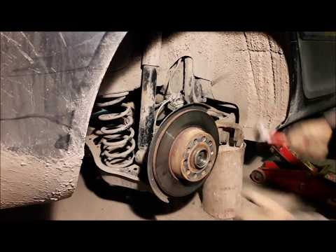

    Witam, w mojej octavi od tygodnia słyszę z tyłu buczenie podczas jazdy. Zaczyna być słyszalne od 40/50 km/h i jak z tą prędkością wchodzę w zakręt w prawo to ustaje. Ciężko mi trochę zdiagnozowac czy to łożysko prawe czy lewe. Jak podniosłem auto i kręciłem kołami, to prawe kręciło się praktycznie bez oporu i słychać było delikatny szum, w lewym był delikatny opór i słychać było ocieranie klocków. W obydwu kołach brak luzów. Kolejna sprawa, jakiej firmy łożysko wybrać? Bo jest tego trochę w różnych cenach. No i jakie klucze będą mi potrzebne? Niechce żeby coś mnie zaskoczyło jak samochód będzie na podnośniku.

              Ale tam napewno potrzebny jest spline 17 a nie 16?
              • #8
                nie wyraźnie mówię?
                Ostatnio edytowany przez krzynol; [ARG:4 UNDEFINED].
                • #9
                  A czy ja zadałem trudne pytanie? Na twoim filmie mówisz że 17, na innym jest podane że 16. Albo dwa rodzaje śrub albo ktoś źle podał informację więc zapytałem. Kupiłem już łożysko SKF i mam wszystko co potrzebne oprócz spline i muszę je kupić więc chce być pewny.
                  • #10
                    odpowiedź masz w filmie, EOT
                    • #11
                      I już zrobione. Znowu cisza w samochodzie bo to buczenie już denerwowało. To było prawe łożysko. Wbrew pozorom samo odkręcenie piasty poszło gładko. Metrowa przedłużka i jakoś poszło, ale odkręcenie jażma.... Masakra, trochę się namęczyłem ale już mam spokój.
