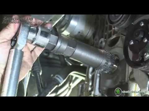

        • Napisałem o kole co napędza pompe olejową, czyli na wale.
          • OK, źle zrozumiałem początkowo. Na YT jest film z montażem tego koła w 1.2 TSI (jak mniemam identyczna procedura) i w sumie nic trudnego tam nie było poza niezbędnymi narzędziami (ściągacz, "prasa" składająca się z gwintowanego pręta oraz nakrętki, blokada obrotu wału).
            Dziś lub jutro zrobię rozeznanie w jednym z warsztatów czy podjęli by się tego zadania, bo Plichta i HADM chyba się wypną na propozycję adaptacji/montażu "zestawu". Dzięki za pomoc.
            Aha - tak jeszcze przy okazji. Osoby, które montowały ten zestaw - niech podzielą się posiadaną wersją obudowy rozrządu (jaki numer części). Może być na PW - tak z ciekawości
            PS: Filmik z 1.2 TSI:
            • radekrp90 zupełnie inna zabawa, problemem nie jest same zdemontowanie tego koła tylko uwolnienie go z łańcucha od pompy, sprytny mechanik da radę ściągnąć łańcuch pompy olejowej, inny nie, co wiąże się z demontażem miski olejowej, żeby zdemontować miskę olejową trzeba odkręcić tłumik. Jedno jest pewne, sposobem można zdjąć łańcuch z tego koła, tylko jest to trochę gimnastyka i trzeba wykazać się sprytem. W trójmieście znam takiego magika ale teraz chyba nie ma gdzie tego robić.
              • No fakt, bez demontażu miski to gimnastyka, bo przeszkadzać może zarówno osłonka jak i sam napinacz (jak dobrze widziałem na fotografiach). Prawdę mówiąc nawet nie zakładałem demontażu tego łańcucha bez demontażu miski ale skoro ktoś próbuje to dobrze wiedzieć. Bezpieczniej jednak mieć chyba do wszystkiego swobodny dostęp, tak uważam.
                • Zamieszczone przez radekrp90 Zobacz posta
                  Napinacz można zdemontować bez ściągania miski olejowej, ale to i tak mało luzuje łańcuch aby swobodnie go ściągnąć z koła na wale. Da się ale trzeba troszkę uprawiać gimnastyki aby łańcuch zrzucić i wymienić dolne koło (na wale). A niestety w tym zestawie trzeba zmienić te koło bo inna jest budowa nowego łańcucha i nie pasuje stara zębatka.
                  Przy demontażu miski na pewno jest lepszy dostęp, napisałem tylko że jest możliwość bez jej ściągania (nie łatwa) .
