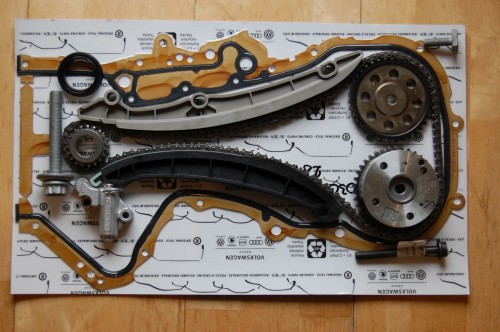

        autko z 2010 roku CAXA 1.4 TSI w 2013 roku przy lekko ponad 70 tys km, rozrząd przeskoczył, dokonano wymiany całego kompletu wraz z dopłatą do robocizny ze strony SKODY. W tym roku w lutym przy lekko ponad 140 tys km podobna sytuacja i tym razem wymieniono, ale na zestaw naprawczy (poprawiony), już poza ASO (Warsztat w Dąbrowie Górniczej, koło Urzędu Miasta). Koszt zestawu około 1000 PLN.
        Przez kilkaset km wszystko było ok, ale teraz zauważam niepokojące objawy (przejechane około 4-5 kkm od momentu wymiany). Na zimnym silniku odczuwam bardzo małe drgania, które tak naprawdę czuć tylko na kierownicy, na pedałach. Do tego ostatnimi dniami doszedł dodatkowy objaw to jest po zapłonie kiedy obroty spadają udaje im się zejść jeszcze niżej niż zwykle to jest w okolice 500 obr/min. po kilku sekundach odbijają się w górę i wracają do normalnego zwyczajowego poziomu. Generalnie wygląda to tak jakby z każdym rozruchem ciężej było się dopasować do właściwych obrotów, udaje się ale zachowanie się silnika jest niepokojące (przynajmniej dla mnie). Panowie prośba o porady, jeździć czy coś powinienem sprawdzić (i może gdzie)?
