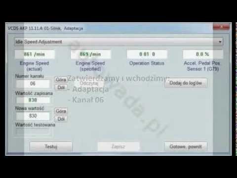

                    • #11
                      Chodziło o to:
                      • #12
                        No to u nas nie działa :-((((
