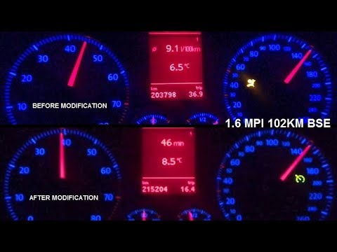

    forum Tourana "Właśnie zwrócił mi się koszt instalacji po 5 miesiącach użytkowania i za tą kasę postanowiłem wyeliminować według mnie największą wadę 1.6 MPI czyli skrzynię biegów, więc ogarnąłem 6-biegową skrzynie biegów do Tourana z 1.6 MPI [IMG2=JSON]{"data-align":"none","data-size":"full","src":"http:\/\/Link"}[/IMG2]"
    Coś sie ruszyło w tym temacie???
    • Cześć dexter23pl
      Skrzynia leży w garażu, czekam na wizytę u mechanika. Pewność, że wszystko zagra to 99,999%, więc śpie spokojnie.
      Też nie będzie niewiadomo jakiej rewelacji - to 4000 obr/min przy 153km/h, zamiast 133km/h.
      A co chętny na moda? Tani nie jest, prawie 6 tyś. zł wyjdzie ;-)
        i jest to znaczna poprawa

        rozmawiałem z mechanikiem w Rzeszowie i generalnie za robotę chce ok 500- 600 zł jak nie będzie kłopotów ze skrzynią.
        a 6 biegów do mojej BSE aż się prosi bo wyje to na autostradzie jak szalone.

          W Wielkopolsce cenili sobie 2500 kompletny swap takze nw skad te 6000 u CIEBIE
          • Na czym polega ten SWAP?
            Bo u mnie były swap-owane również choinki - wałek i biegi z różnych skrzyń ;-)
            3 000 skrzynia
            1 500 za to, ze swojej starej skrzyni nie zwracam
            600 montaż
            600 sprzęgło, bo aż żal nie wymienić
            100 plakietka 6 biegów w gałce
            5 800 razem
