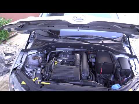

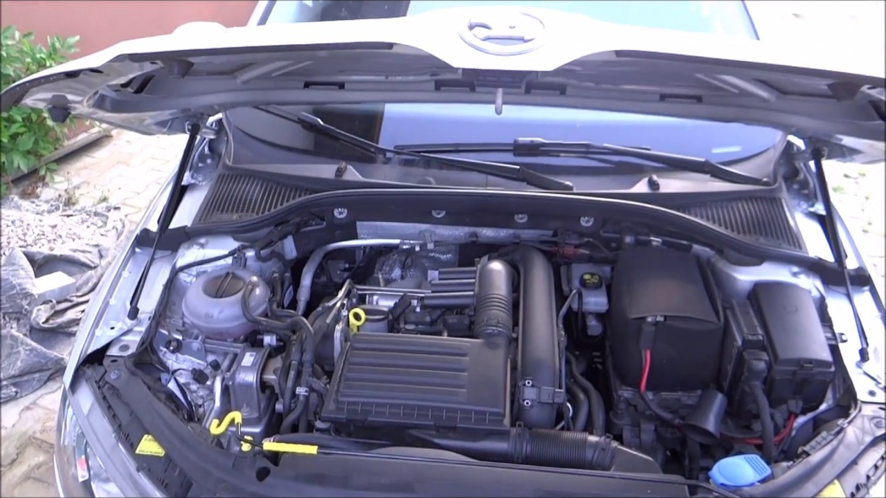

    Właśnie dotarły siłowniki pasują jak ulał do mojej O3 FL. 10 min roboty a efekt super pozbyłem się tego wstrętnego patyka.

    • Wszystko pasuje bez problemów nic nie ociera, maska leży równo :-)

              • kupiłem komplet siłowników do OIIIFl i właśnie w trakcie montażu testowałem na jednym. Jedna sztuka nie daje rady.

                              • Siłowniki zakupione na Allegro z dostawą 83 zł, zamontowane wszystko pasuje. Montaż bez problemów 15 min.
                                • Kupiłem i zamontowałem. polecam.

                                    • Ślicznie odgniatają się i wyglądają potem jak fabrycznie tak wyprofilowane
