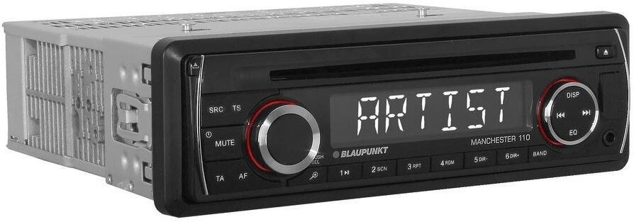

                      Witam. Podepne się żeby nie zaczynać nowego tematu.
                      Kupiłem Octavię I Tour z badziewnym, nieorginalnym radiem - chciałbym sobie wymienić na coś lepiej grającego.
                      Potrzebuję z mp3 i cd
                      np coś takiego
                      Radio samochodowe BLAUPUNKT Manchester 110 | cena, opinie, dane techniczne. W naszym sklepie internetowym znajdziesz szeroką ofertę sprzętu AGD, RTV, audio, telefony, tablety, telewizory w bardzo atrakcyjnych cenach!
                      co Wy na to??
