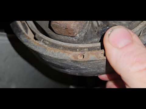

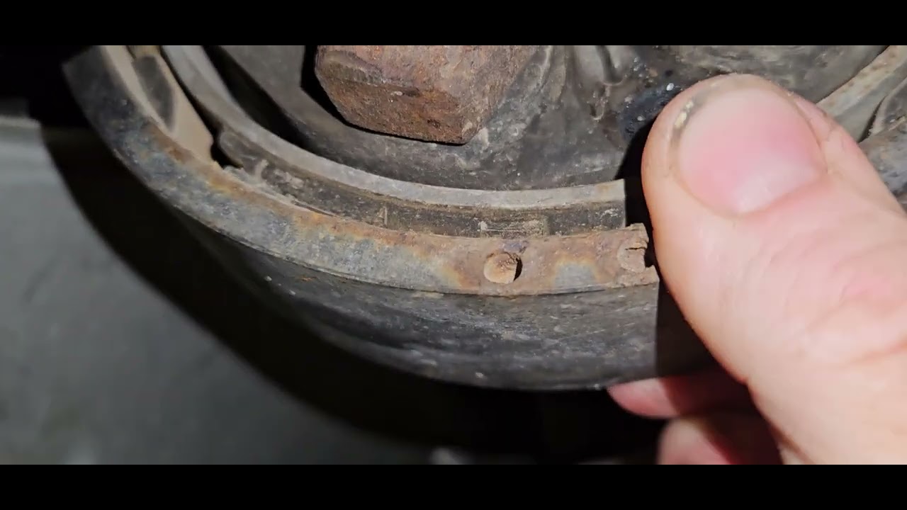

    Luz na łączniku wału w napędzie 4x4 (film)
    Cześć, wczoraj w kanale zauważyłem taki luz na tylnym łączniku wału tuż przed dyfrem (filmik) czy to normalne? Czy może to być problem wycia z tyłu? Most był regenerowany w specjalistycznej firmie i inne efekty dźwiękowe ustały ale pozostało wycie od 60 km/h wzwyż.
  • ROBAL_26
    • 2337
    • ATD 1.9 TDI PD 101 KM
    Wycie raczej nie będzie zbytnio występowało natomiast jeśli ten pierścień się przestawi i zablokuje będzie powodował drżenie tyłu co może doprowadzić do pewnych zniszczeń mostu , wymień ten tłumik drgań jak naj szybciej.ok
