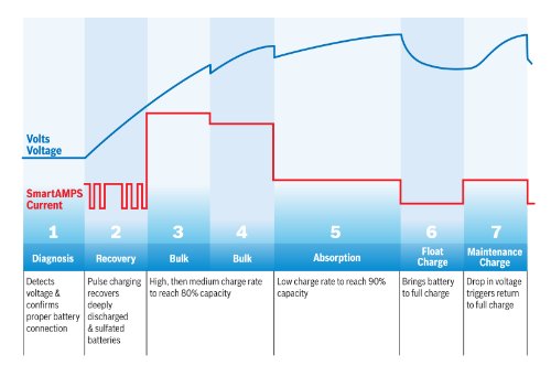

                              Scenariusz ładowania wygląda tak:
                              Optimate 3 juz ma to co trzeba ale nadal maly prąd ale do doładowania i do podpięcia na stałe bije konkurencję (energooszczędne podtrzymanie). Ma też program turbo Save czyli 16 albo 22 V do reanimacji padliny. ...
                              Bosch to klasyka jest mocno poprawna. Takie ma przebiegi:
                              Schumacher jest odpowiednikiem Boscha i jest mocniejsza.
                              Proponuję mimo wszystko jeszcze Ctek MXS 5.0 ma prawdziwe 5 A (sprawdzałem gdyż posiadam również model z czarnym przyciskiem ) nowe modele mają znacznie więcej kombinacji programów np Recond na 0.8A.
                              Do 200 PLN chyba Schumacher wygrywa.
