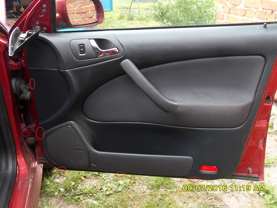

Przed kilkoma dniami wymieniłem mikroprzełącznik wbudowany w zamek drzwi w mojej Skodzie Octavia 1U. Wszystko jest ok, dlatego dla pragnących samodzielnie wymienić mikrostyk poniżej podaje linki oraz moje komentarze do tej wymiany.

Pierwszy sposób z pełnym opisem znajdziecie tutaj, ale jest on w języku niemieckim, dlatego poniżej podaję link, aby na zasadzie kopiuj wklej przetłumaczyć na język polski. Sprowadza on się do tego aby nowy przełącznik przymocować klejem na ciepło termoutrwaldzanym. Przy mojej wymianie – prawe przednie drzwi – nie rozmontowywałem podnośnika szyby, a jedynie odkręciłem (poluzowałem) na dole śrubę. To już wystarczyło do wyjęcia zamka. Także lepszą metodą jest utwardzenie klejem dwuskładnikowym, który po 5-10 minutach twardnieje, ale gorzej będzie jeżeli drugi raz nastąpi wymiana przełącznika.

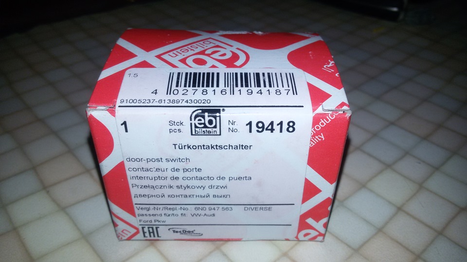

Po drugie, dla tych co lubią majsterkować, powinni zrobić dodatkowy otwór w drzwiach, poniżej podaję linki do stron internetowych w języku rosyjskim, tam zaś wymyślono obejście mikroprzełącznika wbudowanego w zamek i montaż nowego mikroprzełącznika w drzwiach z VW Golfa III. Im idzie o to, aby co 3 – 4 lata nie wymieniać tego przełącznika i nie rozbierać drzwi oraz nie zrywać folii zabezpieczającej. W tym przypadku mikroprzełącznik sygnalizujący o otwartych drzwiach jest częścią niezależną od zamka drzwi w bardzo prosty sposób wymienialną.
