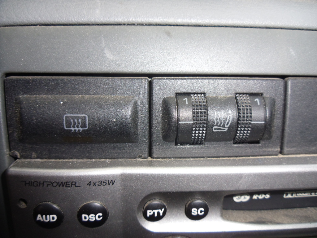

    Witam, mieliście taki przypadek, że pomarańczowa kontrolka w guziku podgrzewania tylnej szyby przy wciśniętym guziku raz świeci a raz nie?
    Podgrzewanie zawsze się załącza, natomiast kontrolka w guziku już nie.
    Będą winne styki czy sama żarówka?
    Jak wyciągnąć ten przycisk? Deska po lifcie, Octavka 1U.

    Jesteś na 100% pewny, że szyba grzeje jak przycisk nie świeci? Ja miałem taki przypadek i okazało się, że problem był jednak w stykach przy tylnej szybie. Nie pamiętam dokładnie, ale żeby wyjąć przycisk musisz zdemontować ramkę wokół radia. 2 cienkie śrubokręty i delikatnie podważasz po obwodzie aż puści ostatni zatrzask.

        Tak, na 100% ogrzewanie szyby działa pomimo nieświecenia się tej pomarańczowej diody.
        W środku jest dioda LED
        Czyli rozumiem że to styki...
        I trzeba zdemontować ramkę wokół radia i sobie pooglądać ten pstryk i styki oczyścić.
        Jest ryzyko że mi ramka pęknie?

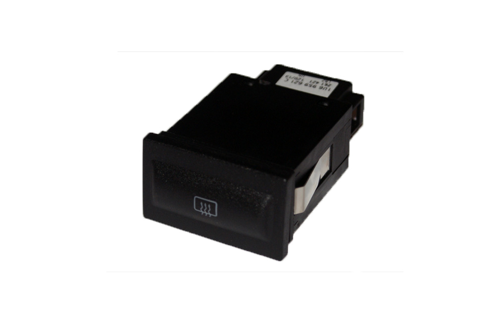

          Kup używany. Cena taka, że jakby to było moje to bym nie naprawiał:
          • Megaremek
            • 44
            http://allegro.pl/wlacznik-ogrzewani...102882121.html
            Mój jest po lifcie.
            Jedynie taki obecnie jest w sprzedaży:
            prawie 150zł...
            A skoro i tak muszę wyjąć ramkę nawet żeby nowy włożyć, to już chyba warto się chwilę przyjrzeć i naprawić swój. Tam żadnego kosmosu nie będzie pewnie, tylko gdzieś nie zawsze styka.
