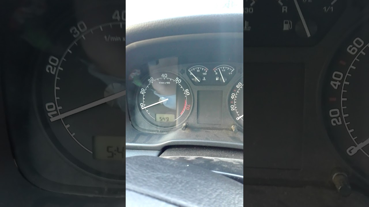

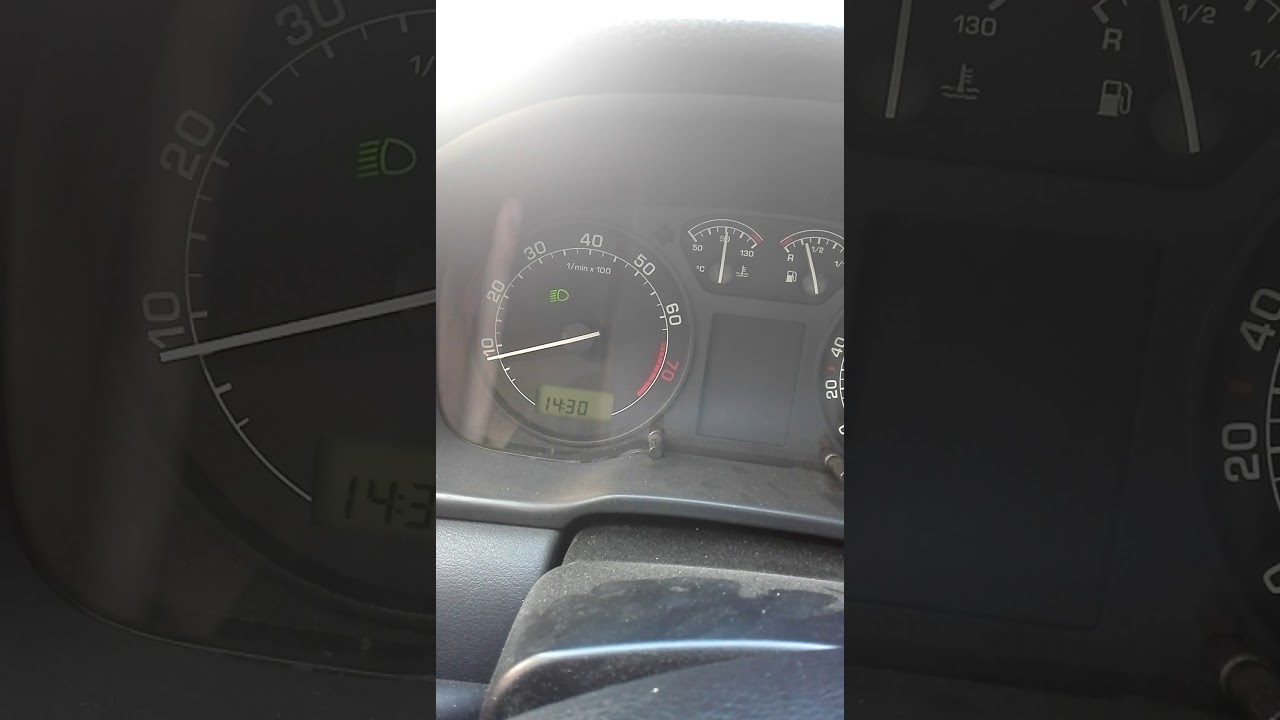

                                          Poświęciłem chwilę czasu i nagrałem film. Falowanie dziś z rana przy temperaturze około 15 stopni. Przy niższych temperaturach obroty tak spadają jakby miał zaraz zgasnąć - do tej pierwszej grubej kreski - 500 obr.

                                            Na drugim filmiku widać obroty na ciepłym silniku - gaz, benzyna i gaz. Obroty wręcz idealne, wskazówka niemalże nie drgnie.

                                                Filmiki już wiele do sprawy nie wniosą ....Trzeba sprawdzić jaką temperaturę widzi ECU na zimnym silniku . Jeśli będzie o.k. to raczej coś z zasilaniem w paliwo ...plus to co wyżej ale raczej w tej kolejności . Ten nowy czujnik temperatury to kupiliście oryginalny czy jakiegoś Chińczyka ?
