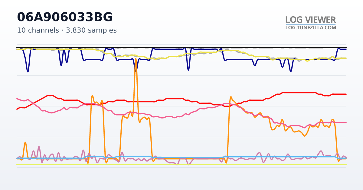

                                    Witam ponownie
                                    Dzisiaj podłączyłem Vaga i zrobiłem krótką jazdę na już nagrzanym silniku. W grupie 131 i 130 gdzie jest parametr blok "Duty cycle thermostat (%) " cały czas miałem 0%. W momencie gdy przekręciłem pokrętło od temperatury nagrzewnicy wartość się zmieniła a temperatura zaczęła spadać.
                                    W związku z tym moje pytanie - czy ten blok "Duty cycle thermostat (%) " wsakzuje stopień otwarcia termostatu ?
                                    W załączniku przesyłam cały log który zrobiłem.
                                    Z góry dzięki za informację.

                                      Albo jestem ślepy, albo nie mogę znaleźć twoich logów.
                                      Dokładnie tak jak piszesz, pokazuje procentowo otwarcie termostatu. Pokrętło wymusiło duży obieg i płyn poszedł na nagrzewnice, stąd spadek temperatury i inna temperatura.
                                      U mnie temperatura na postoju dochodziła max do 109-110 stopni, później włączały się wentylatory i otwierał termostat. Co do tego czy masz uszkodzony termostat to już pewnie sam dojdziesz. Dużo roboty jest z wymianą.

                                        Witam ponownie.
                                        Sorki, ale coś z tą stroną do logów chyba nie tak.
                                        Tuta jest screen:
                                        A tutaj cały log:
                                        Zastanawia mnie tylko jedna rzecz - gdyby temostat zupełnie nie otwierał to temperatura na chłodnicy by nie rosła. A po logach widać, że rośnie.

                                            Poniżej tego wykresu jest cała tabelka - mam na myśli drugi link

                                              Jak dla mnie, wszystko jest ok. Dzisiaj sprawdzałem u siebie temperatury max 109,5 * a jak doszło do 111 to termostat duty cycle było na powiedzmy ok 1,2 i spadało do 109 * . Czuć było , że wentylatory chłodzą . Moim zdaniem nie ma co ruszać termostatu. Skoro czytałeś i wiesz jak działa ten termostat to te temperatury są jak najbardziej ok.
                                              • maciumpek
                                                • 23
                                                shanzi dzieki za info. Wynika z tego, że chyba w pełni sprawny termostat tak ma - skoro u Ciebie są podobne temperatury
                                                • shanzi
                                                  • 694
                                                  Są takie jak u Ciebie, ja mam nowy termostat Behra i wentylator duzy, bo mi się gotowała fura w ubiegłym roku. Teraz wszystko śmiga jak trzeba. Szerokości
