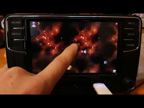

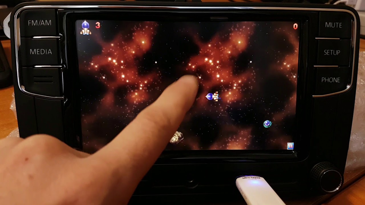

        Cały czas czekam jeszcze na ramkę do radia i filterek z przekaźnikiem do kamery cofania, ale dziś zrobiłem mały test google maps w ruchu. W końcu mirrorlink działa jak powinien:

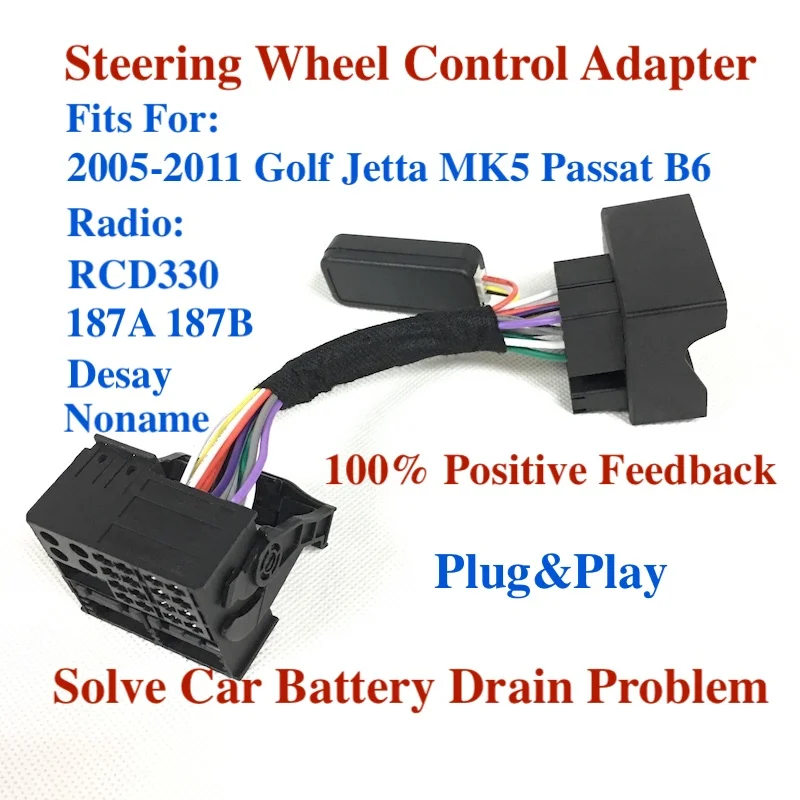

                              A ja szukam jeszcze potwierdzonej informacji czy działa kierownica przed FL (8 przyciskowa), bo podobno w Golfie MKV działa w tandemie z modułem kierownicy CH (tylko sterowanie głośnością i odbieranie połączeń).

                                  Z radiem i odbieraniem fal jest niestety loteria ponieważ wspiera RDS, ale nie wspiera AF. Zatem może się zdarzyć, że będziesz musiał kręcić co chwilę gałką jak jesteś w niekorzystnym terenie.
                                  Co do obsługi kierownicy 8-przyciskowej, to niestety na chwilę obecną jedną opcją jest adapter od ExtraVag.ru lutowany bezpośrednio w środku radia. Kierownice 12 przyciskowe działają prawie w całości w radiach tzw. noname.

                                        • ducker
                                          • 934
                                          Do RCD330 pojawił się adapter dla obsługi przedliftowych kierownic. Chińczyk zapiera się, że działa
