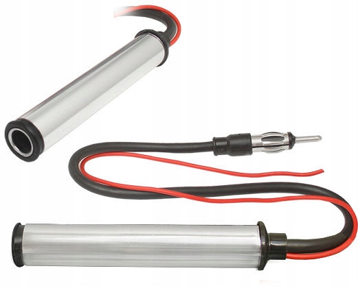

                                          Mususz mieć seperator

                                            ten do którego dołączyłem wcześniej linka będzie ok?, nie dostałem wzmacniacza z radiem
                                            Zamieszczone przez dawcio Zobacz wpis
                                            tzn.?

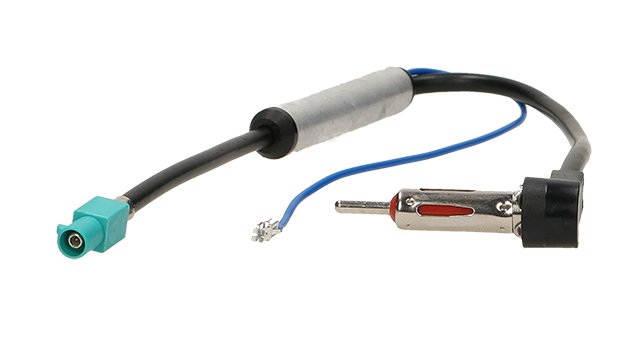

                                              Może źle się wyraziłem, bo ma to być separator który podaje napięcie do wzmacniacza w antenie. W oryginale radio samo podaje +12v w kablu od anteny. W radiach dokładanych trzeba podać dodatkowo to napięcie właśnie przez separator taki jak np ten http://allegro.pl/ShowItem2.php?item=7022790314

                                                No więc tak. Faktycznie dostałem z radiem seprator z tym że wyglądał on inaczej o tych dostępnych na allegro i był schowany w takiej piankowej koszulce. Radio grało jednak dość słabo.
                                                Więc mimo wszystko zdecydowałem się kupić separator z allegro - koszt nie powala z nóg a przy okazji za radiem uporządkowałem podłączenie antenowe, link poniżej.
                                                Chodzi mi o to że do starego radia blues miałem wyprowadzenie 1x fakra od anteny a z zakupionym radiem i dołączonym do niego z separatorem 2x fakra. No i tutaj uwaga dla przyszłych nieświadomych wydaje mi się że dość istotne ma podłączenie 1x fakra w jedno z gniazd 2x fakra - wyjaśniam. Ja u siebie mogłem podłączyć przewód 1x fakra od anteny do przewodu antenowego od radia pod jedno z podwójnych fakra no i tak w sumie na separatorze dostarczonym z nowym radiem zrobiłem. Nie zastosowałem przejciówki zbierającej 2x fakra do 1x fakra i wydaje mi się że może dlatego także sygnał był słabszy. Być może także powodem słabego odbioru był też kiepskiej jakości separator dostarczony z radiem.
                                                W każdym bądź razie po zamontowaniu nowego separatora z podłączeniem 1x fakra sytuacja diametralnie się zmieniła.
                                                  miałem tak samo
