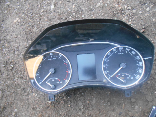

                              Jeśli dobrze odczytuję, to licznik o oznaczeniu 1Z0920903H jest gołym angolem tak?
                              Pytanie czy da się go przerobić na maxi dot? Pytam, gdyż jest to jedyny poliftowy licznik O2 RS w benzynie aktualnie na allegro i olx.

                                No to coś z tym opisem jest nie tak bo u mnie jest Part No SW: 1Z0 920 803 B i mam wszystkie opcje takie jak - 1Z0 920 81x - zestaw z komputerem pokładowym podstawowym. Brak tylko MFA+

                                  U mnie ta rozpiska pokrywała się ze stanem faktycznym. Ja miałem O2 z 2006 roku 1.6 FSI i miałem licznik z końcówką 801B, a zmieniałem na 841B. Źródłowe informacje w wątku, który załączyłem.

                                    jak auto po dzwonie i licznik zatrzymał się na 50km/h ....to juz wiesz
                                    co do licznika z MAXI ..... 843 dla EU lub 943 (Anglik) ale wtedy tarczki z aktualnego trzeba przełożyć i SW zmienić
