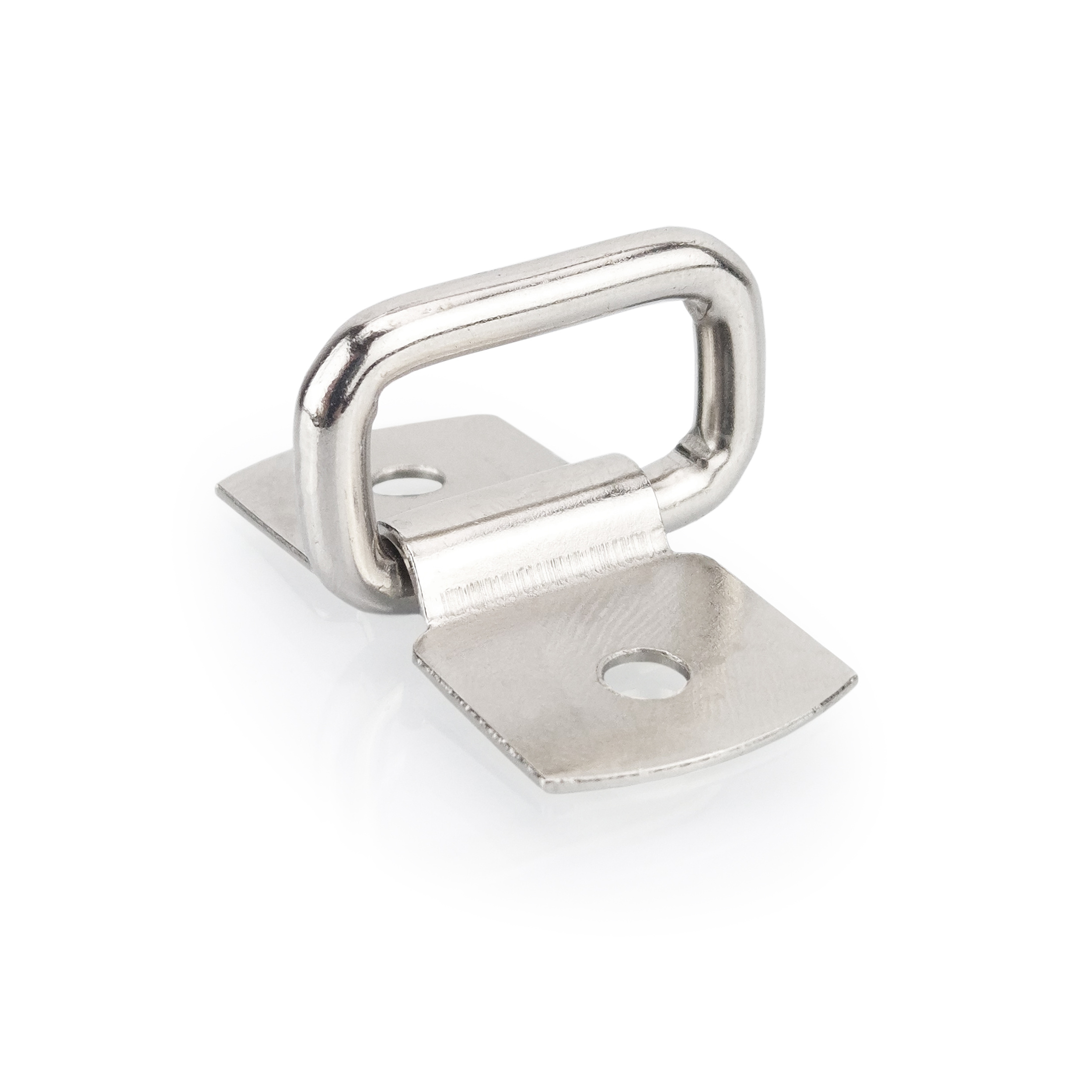

    Co polecacie, czy przewiercić samemu takie zaczepy:
    Mocowanie z oczkiem, przykręcane na dwa wkręty. Cztery zaczepy umożliwią zamocowanie siatki w aucie bez fabrycznych uchwytów.

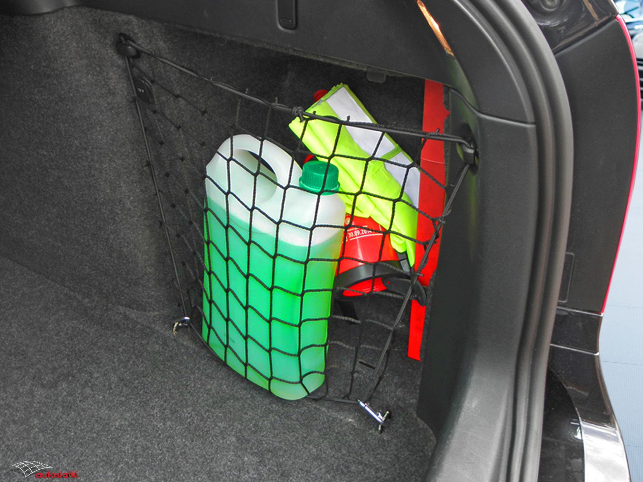

    i zrobić coś takiego:
    Siatka dedykowana do bagażnika. Mocowana z boku przestrzeni bagażowej zabezpiecza zawartość wnęki bagażnika przed przemieszczaniem się.
