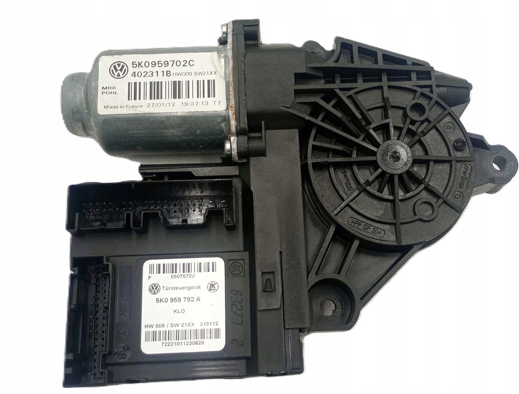

          Czy ktoś się orientuje czy w przypadku sterownika drzwi 5K0 959 792 A ma znaczenie czy jest do prawych czy do lewych drzwi? Muszę kupić do prawych przednich a widzę, że jest dużo np. z VW ale na lewy przód. Będzie pasowało? Czy musi być na konkretną stronę? Chodzi o sam sterownik, jest połączony z silnikiem podnośnika szyby ale ten akurat mam sprawny.

            Z VW nie podejdzie, będziesz miał problem z zamykaniem szyb mogą działać odwrotnie czyli góra / dół , adaptacja też może się nie udać , lusterka też mogą działać nie tak itp. A sterownik lewy nie jest zamienny z prawym.

              Hmm, tylko na tym co mam zamontowane i na tym co chcę kupić jest logo VW i wydaje mi się, że to ten sam moduł co w Golfie IV. Numery te same.
              A znalazłem taki używany, chyba to samo? Czy jednak nie?

                Nr. sterownika 5K0 959 752A nic daje, ważny jest 1T0959702S i taki musisz kupić to jest max dla OC2FL.

                  Ten linku tako jako czyli może wszystko być na odwrót itp, problem z adaptacjami

                    Dzięki za info, odpisałeś jak kurier już był w drodze Kupiłem z tego linka właśnie, dziś rano koleś założył (dzięki Piotr!) i wszystko śmiga bez problemu
