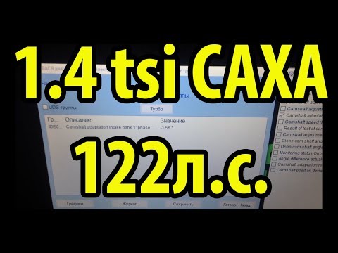

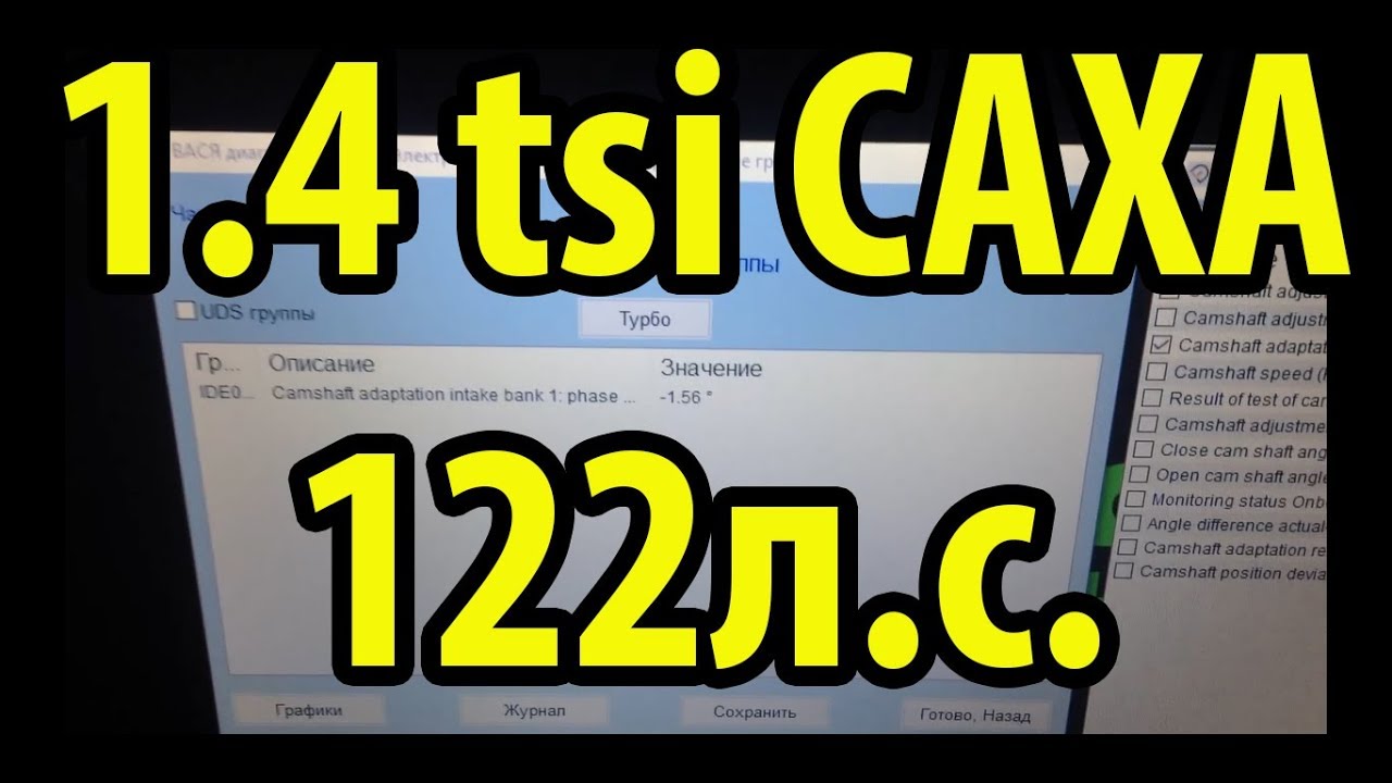

                                            Koledzy jak, gdzie sprawdzić vcds-em ustawienie kąta wałka rozrządu względem napięcia łańcucha 1,4 caxa?
                                            Podpinałem się wersją 17.1.3 i 17.8 i nie znalazłem camshaft adaptation intake bank 1 phase position
                                            Na "silniku" w blokach pomiarowych w grupach 090-098 też nie występuje.
                                            Są tylko camshaft adjustment...

                                              W CAXA nie da się chyba zrobić takiej kontroli.

                                                endryu Jak już jest stan agonalny to różnica pomiędzy Intake B1 (spec.), a Intake B1 (act.) będzie większa jak chyba 2.0*KW ale wtedy zapewne będzie błąd i kontrolka EPC.
                                                  Zamieszczone przez boonsaw Zobacz wpis
                                                  Ruski dał radę w vw
                                                  • radekrp90
                                                    • 158
                                                    To auto na sterowniku UDS więc może jest tam ten dodatkowy parametr, dziś sprawdzę czy jest to w starszym typie. Ja w swoim widzę tylko z dokładnością do 0.5*.
