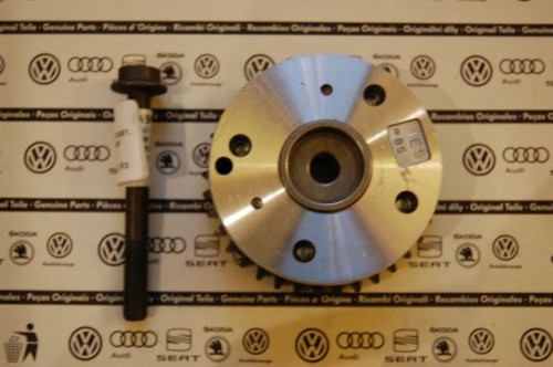

              Zestaw naprawczy rozrządu OEM mniej niż 1000 zł z wariatorem. Dokładnie ten zestaw:
              Zamieszczone przez darekmc
              nastawnik wariator 03C109088 E
              ślizg łańcucha rozrządu 03C109469 K
              ślizg łańcucha rozrządu 03C109509 P
              napinacz łańcucha rozrządu 03C109507 BA
              łańcuch rozrządu 03C109158 A
              Plus parę pomniejszych.

                Zgadza się. Za najnowszy wariator 03C109088 G zawołali mi w serwisie 2100pln ale powiedział że od części będzie jeszcze rabat. Całość z robocizną wyniesie około 3300-3400 zł. Oczywiście nie ASO
                • crom.de
                  • 1545
                  kaszub, nie zgadza się! Ten wariator jest odpowiedni jest do motorów wyprodukowanych po maju 2015. Być może do Yeti? Rapida?
                  Zamieszczone przez kaszub
                  Mhm to skąd te ceny? Od Heńka z garażu? W takim razie jest droższy niż ASO. Pełny koszt części OEM razem ze wszystkimi uszczelkami itd ca. 1200 zł brutto. Robocizna ca. 1600 zł brutto.

                                      Seba, dokładnie ten zestaw. Kupiony za 2/3 tej ceny. Tak więc jak mowie: rozrząd komplet max 2800.

                                              Byłem wczoraj w ASO osobiście. Przez telefon w czwartek wycenili mi robotę na 3600zł. Wczoraj osobiście opowiedziałem Panu w serwisie o całym zestawie, który ma być tańszy i dostępny również w ASO. Pan z serwisu nie był zdziwiony od razu zaproponował podejście do działu części. Tam inny Pan odpowiedział, że tak jak mówili wszystko osobno trzeba zamówić. Po upomnieniu tego drugiego przez pierwszego słowami "sprawdź jeszcze raz dobrze" magicznie ujawił się naszym oczom zestaw naprawczy rozrządu w cenie 880zł ( :shock: ). Nawet klikając w ten zestaw wyskakuje lista części zawierająca wariator (klikając na niego jeszcze raz po szczegóły, cena po prawej 2100zł, ale zestaw w dalszym ciągu 880). Trzeba jeszcze doliczyć śruby i silikon więc wychodzi około 1000zł za części tak jak pisał Kolega crom.de. Z robocizną wychodzi około 2000 zł i to jest realna cena.
                                              Zestaw jest więc na bank dostępny w każdym ASO w Polsce, chociaż Pan z serwisu mówił, że jest to sprawa dość świeża.
                                              Reasumując, trzeba walczyć o swoje. Wysłałem zapytania chyba do kilkunastu ASO w Polsce i tylko w Katowicach podeszli do sprawy uczciwie(Nigdzie indziej nie oferowali zestawu). Następnym razem po prostu ciśnijcie o zestaw naprawczy a wymiana rozrządu nie będzie już taka kosztowna.
