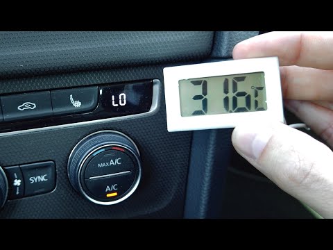

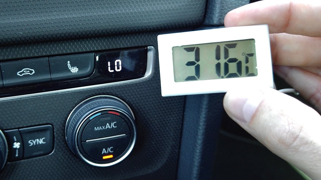

    Dodatkowo, zauważyłem, że od strony pasażera klimatyzacja nie chłodzi, leci tylko ciepłe powietrze.

      Powinno pomóc
