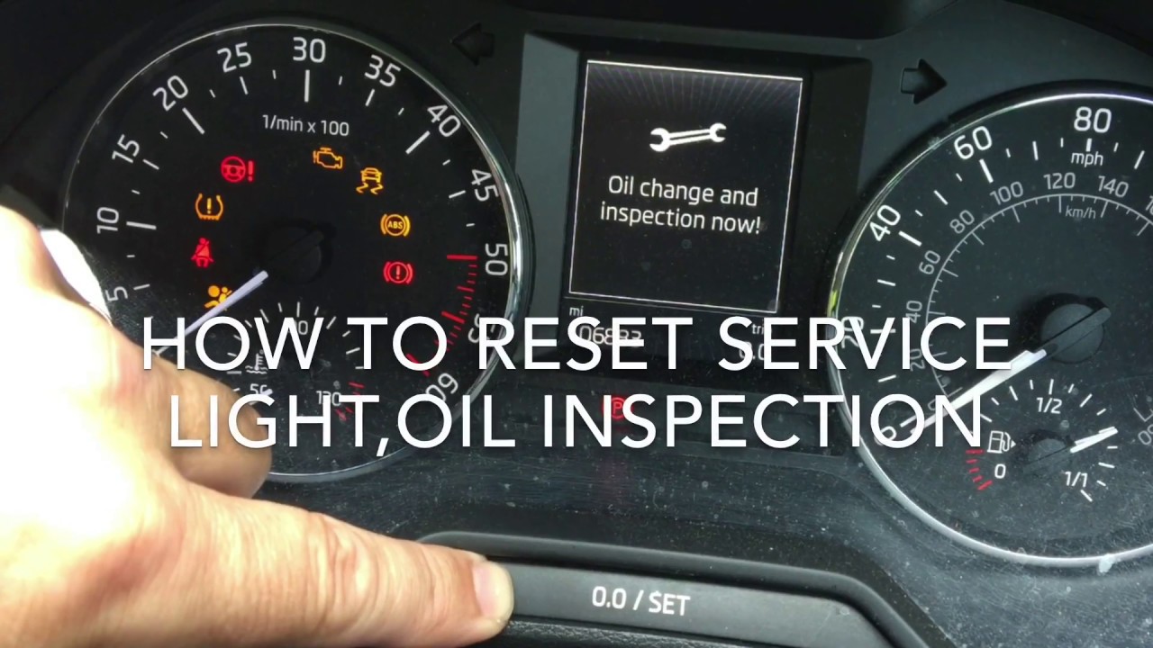

    Witam!
    Prawie równy rok temu miałem pierwszy przegląd przy 30 tys. km.
    Teraz mam 45 tys. km i od pewnego czasu wyskakuje komunikat o zbliżającym się przeglądzie.
    Nie mam zamiaru teraz robić przeglądu, tylko za rok przy 60 tys. km.
    Najprostsze sposoby z przyciskiem o,oo setup nie dają efektu.
    Czy można jakoś wykasować ten komunikat? Czy pozostaje tylko podłączenie do kompa?

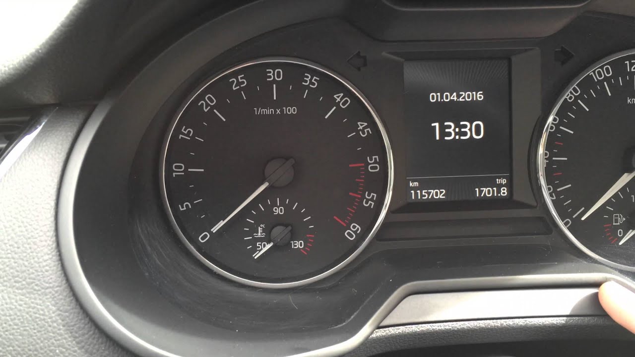

        Też dziś doszedłem, że można skasować inspekcje i przeglądy bez podpięcia kompa z jakimś interfejsem.
        Przytrzymać "SET/0.0", przekręcić kluczyk, przejdą dwa komunikaty, puścić i ponowić "SET/0.0" i wyjąć kluczyk. Nie wiem czy to ma jakieś znaczenie, ale wszystkie drzwi auta muszą być zamknięte. Wcześniej próbowałem pierdyliard razy i nie szło, a dziś za jednym podejściem przy zamkniętych drzwiach bo akurat było chłodno wieczorem.

          Bzdura!
          Można dokładnie tak jak napisał kabi - działa.

              Działa, parę razy próbowałem i nic nie wychodziło potem udało się. Może za szybko przekręciłem kluczyk.
