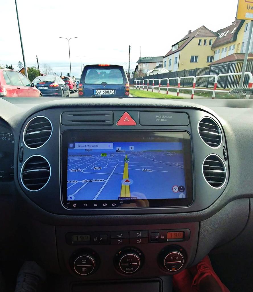

                          Miałem dwa najpopularniejsze radia na Androidzie z Chin - isudar i ownice.
                          Obecnie mam Isudar - jednak moim zdaniem Ownice jest lepsze.
                          Wygląda super i najlepiej kupować prosto z Chin bo w Polsce to samo dokładnie radio kosztuje +50%

                              Zamieszczone przez michul3k Zobacz wpis
                              Coś takiego miałeś:
                              Ramka jest potrzebna specjalna pod to? Czy pasuje seryjna?
                              • michul3k
                                • 32
                                Zależy jakie seryjnie miałeś radio - potrzebujesz tego co ja wyżej - tylko najlepiej wybrać wersje 4GB RAM
