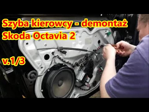

        Na początek to
        albo inny filmik z YT po wpisaniu np. octavia 3 rear door panel removal
        Szyba zaczepiona jest tylko po środku na dole w 1 punkcie po środku szyby, widać to dobrze np. na zdjęciach w aukcjach, np. SZYBA DRZWI PRAWY TYŁ OCTAVIA II 2006 DOT24M38AS3 7409922362 - Allegro.pl
        Trzeba z tego otworu w szybie wyjąć to co w nim siedzi, a jest to walec w tulejce naciętej, walec wypychamy i ściskając tulejkę wyjąć ją z szyby, tulejka dzięki nacięciu daje się ścisnąc i wtedy wychodzi.
        Uwaga, bo łatwo to wpada w środek drzwi i trudno to wyjąć potem.
        Szybę trzeba wyjąć w górę odpowiednio wcześniej wysuwając uszczelkę, żeby zrobiło się miejsce na jej wyjęcie.
        Powodzenia.
