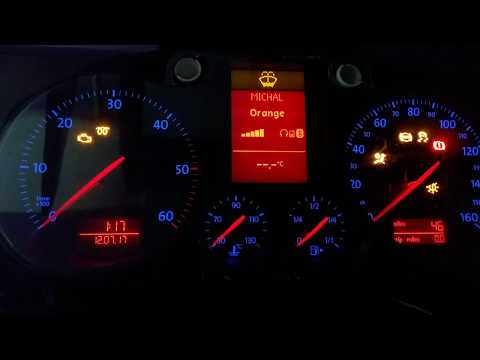

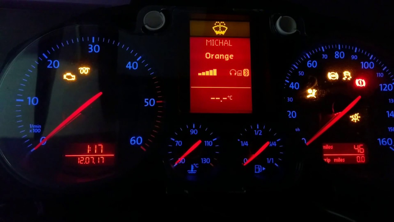

                                                    #50
                                                    Gradek o o mam takie cos
