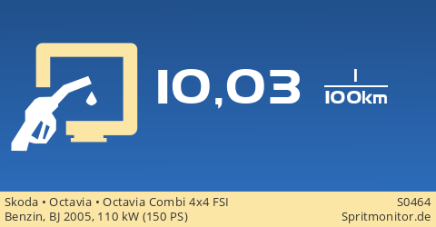

                              Spalanie na poziomie 12l po miescie to raczej normalne jednak bedzie. Tak samo przy duzej ilosci krotkich odcinkow bedzie to te 2-4l wiecej.
                              http://www.spritmonitor.de/en/detail/119333.html
                              Tu przykladowo woz robi dosc duzo kilometrow i srednie ma 10l.

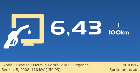

                              Chociaz sa tacy co srednie maja duzo nizsze
                              http://www.spritmonitor.de/en/detail/236630.html
