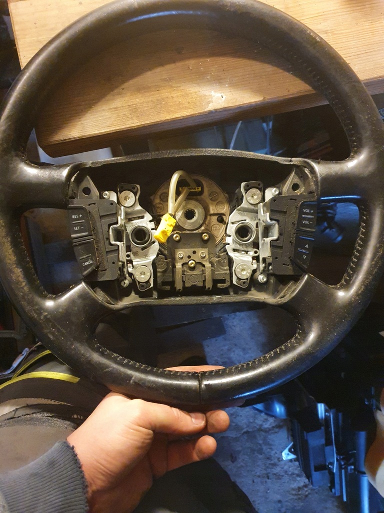

                        zaciekawił mnie temat... poduszki można przełożyć ze zwykłej kiery? wiązka tempomatu pasuje od zestawu z klasyczną manetką? jaki numer/y OE mają pasujące kierownice?
                        • koleś
                          • 2860
                          • Fabia combi (6Y5)
                          Poduszka jest inna. Mam na sprzedaż jakbyś chciał.
                          Wiązka jest inna. Koszt około 200 zł (teraz może być więcej).
                          Potrzebny jest sterownik multifunkcji.
                          Manetka może zostać od zwykłego tempomatu. Ja wymieniłem na multifunkcyjną (ma tylko włącznik ON-OFF).
                          Tempomat z kierownicy jest wart każdych pieniędzy. A do tego mam sterowanie radiem. Jazda to przyjemność.
                              Moja rada to kupić najtańszą jak ta wyżej za 70 zł i dać obszyć. Znalezienie oryginału w stanie bardzo dobrym to mało prawdopodobne.

                                Hmmm musze sprawdzic jak bede montowal u siebie czy poduszka jest inna czy taka sama a rozni sie tylko dekielek ktory ma wyciecia na przyciski.
                                Tak czy inaczej tez jestem przed zalozeniem tego, ale biorąc pod uwage nowe radio - ja z kolei zamierzam dac se spokoj z instalacją ori i kupowaniem emulatora czy boxa can zeby to dzialalo.
                                Bede kombinowal ze zrobieniem wlasnego sterownika na arduino pod radio, a biorac pod uwage ze nie mam tempomatu i miec nie moge to moze uda sie wykorzystac wszystkie przyciski do czegos

                                        Odświeżę temat. Załóżmy, ze mam kiere z o1 wraz z poduszką i taśmą, mam manetkę i wiązkę to czy cos mi jeszcze brakuje? Czy po zmianie kiery z poduszką i tasmą czeka mnie jakies kodowanie?
                                        • koleś
                                          • 2860
                                          • Fabia combi (6Y5)
                                          Masz teraz tempomat?
