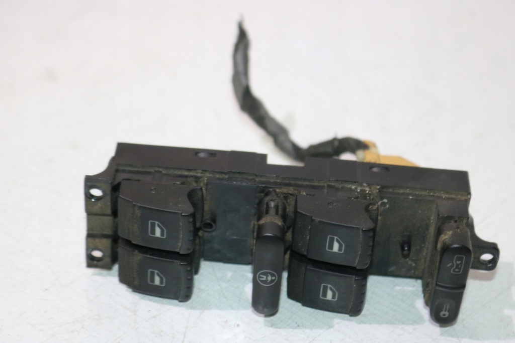

    Siemka.
    a wiec tak : mam O1 z 4 szybami w prądzie. Przednie szyby jak chce zrobić tzw " zjazd" klikam raz i same jadą w dół. Problem jak chce aby same wróciły - już na jedne kliknięcie nie chcą - musze trzymać aż się zamkną. Domykanie szyb z pilota działa - jak przytrzymam przycisk to sie domykają lub jak chce to otwierają. Tylko nie rozumiem, dlaczego skoro zjazd na klikniecie działa to ja jedne klikniecie nie chcą same wrócic?
    Bedę wdzięczny za pomoc

    Zrób pełny zjazd na dół trzymając ciągle przycisk i tak samo do samej góry trzymając przycisk.

      tak było robione kilka razy - nadal działa tylko zjazd, powrót juz nie chce :P

        podmień do sprawdzenia panel sterowania szybami jeśli masz od kogo podejrzewam problem w panelu.ok

          Mi tak samo dzialaja szybki.

            hmmm to moze nie potrzebnie szukam problemu? komus też w tak nieco dziwny sposób działaja? w RS z 2002r działają inaczej, tzn wracają same po jednym kliknięciu....

              czesta przypadlosc, uszkodzone wlaczniki , a wlasciwie ich "drugi" bieg

                czyli całe włączniki jako komplet?

                  cały panel kierowcy , na szrocie lub allegro można kupić za grosze

                    z używanym może być tak, że też bedzie uszkodzony.... trzeba za nowym sie rozejrzeć...
