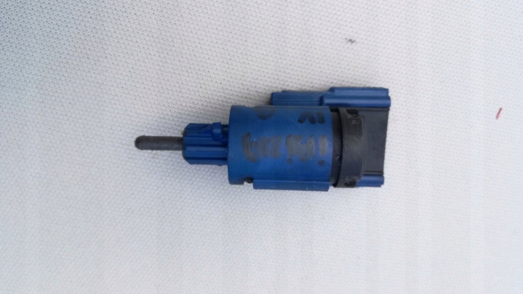

    Mam problem, po założeniu tempomatu i diagnozie na bloku 066 w VCDS zauważyłem, że nie działa mi czujnik sprzęgła, jak się okazało czujnik był wsadzony tam na "słowo honoru", pewnie ktoś kiedyś coś z nim robił, przez bolec da się go wkręcić tylko w jedną stronę, ale w tym przypadku zawadza o podstawę półki przekaźników, a bez pełnego obrotu przewidzianego "ustawą" czujnik nie działa, nowy, niby oryginalny też, bo tak samo ma bolec i obudową zawadza.
    Mógł by ktoś mi zrobić foto prawidłowo zamontowanego czujnika?
    Może to ja zły czujnik kupiłem (bazując na starym), albo auto ma zatajoną historię i pogięte to i owo i przez to czujnik nie daje się zamontować?
    Może ten czujnik z linka będzie pasował? Nie ma bolca który blokuje obrót w przeciwną
    Ten niby oryginał z bolcem (to coś białe) wygląda tak:

      tak samo obija się o półkę przekaźników... taki był przed montażem tempomatu, niby-oryginał też się o półkę blokował... wniosek z tego taki, że mam coś chyba pogięte...

          dobra, poradziłem sobie kupując czujnik bez pina ustalającego i działa
