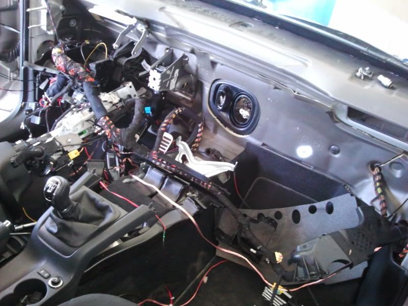

    Ok mogę powiedzieć zrobione
    Lekko nie było ale człowiek bogatszy o nowe doświadczenia no i banan z twarzy nie schodzi

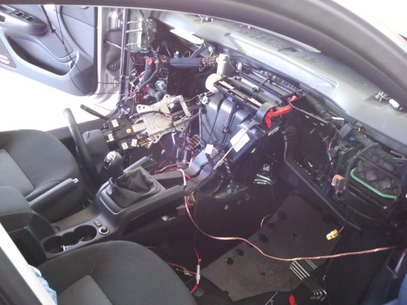

    Nie obeszło sie bez wyciagnięcia aluminiowej belki bo tak poprostu było łatwiej. Można robić bez wyciagania belki ale mordęga niesamowita według mnie.
    Czas pracy 6h.
    Podziękowania dla kolegów:
    Enriquez - za wsparcie merytoryczne i za zakup dobrej nagrzewnicy
    robekcool - za pomoc przy montażu a szczegolnie odpiecie i opróznienie klimy i wody oraz ponowne podpiecie oraz pomoc przy demontażu całości.
    RALF - za przewiezienie nagrzewnicy z Łodzi do Warszawy
    kowal2002 - za drobna pomoc przy manualach i ETKA.
    Jeszcze raz wielkie dzięki Panowie!!
    To jeden z najwiekszych modów i chyba ostatni z tak dużych ale co tam

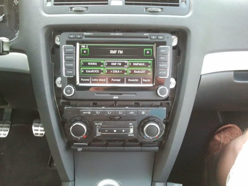

    Kilka fotek robionych telefonem.
    Przed :

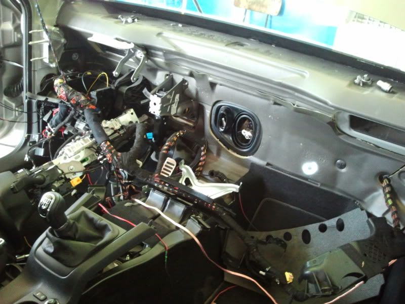

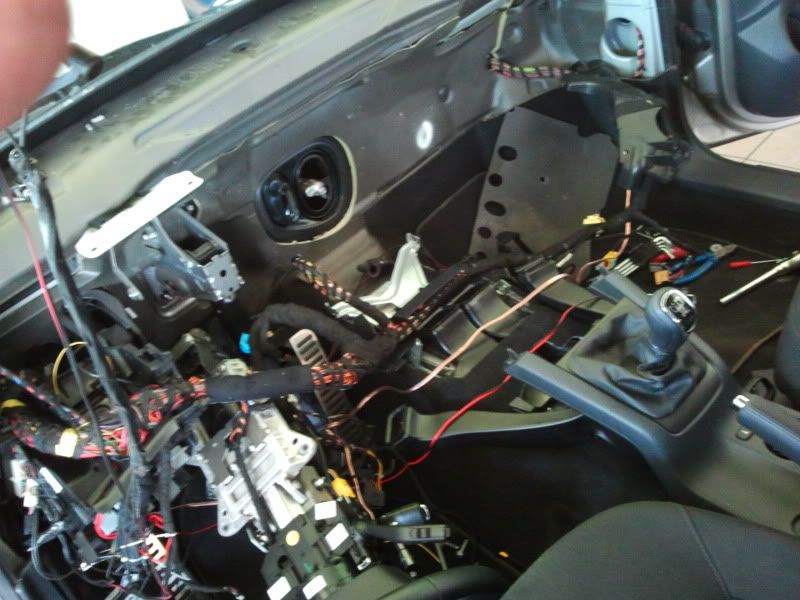

    W trakcie:
    Obrazek
    Obrazek
    Obrazek

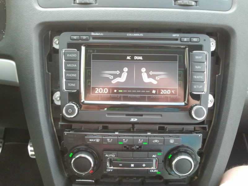

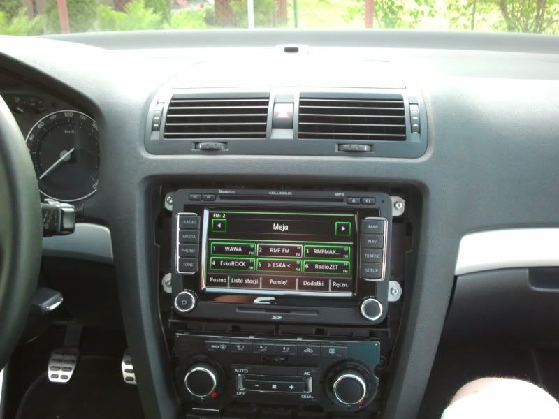

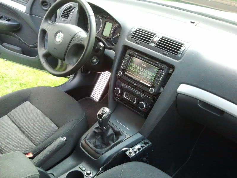

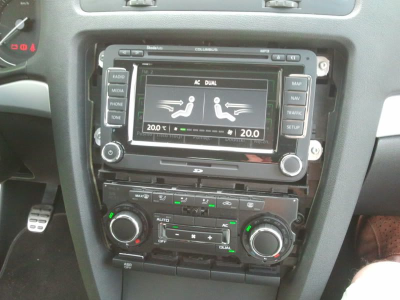

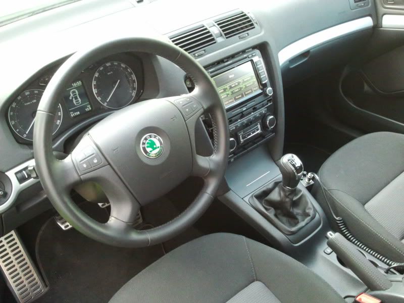

    No i po
    Obrazek
    Obrazek
    Obrazek
    Obrazek
    Obrazek
    Obrazek
    Tak wiem nie ma ramki i do póki nie znajde w normalnej cenie nie bedzie Nie zamieżam płacić ASO 250PLN za kawałek plastiku
